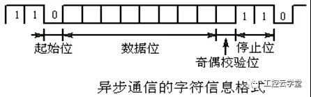

串行通信中,数据是一位一位的进行发送,也就是0和1。为了能够准确的将数据发送过去,往往会加上1个起始位,1个校验位,1个停止位(无校验是为2个停止位)如图1-1所示。
图1-1

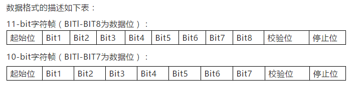

Modbus RTU代码系统如下:·1个起始位。·7或8个数据位,最小的有效位先发送。·1个奇偶校验位,设成无校验则没有。·1个停止位(有校验时),2个Bit(无校验时)。
通信中要保证通信双方要有相同的波特率,数据格式,奇偶校验位。波特率:通信速度,每秒中发送的位的个数,单位为Bit/S或bps。奇偶检验:偶校验的含义:在数据传输前附加一位偶校验位,用来表示传输的数据中“1”的个数是奇数还是偶数,为偶数时,校验位置为“0”,否则置为“1”用以保持数据的奇偶性不变。奇校验的含义:在数据传输前附加一位奇校验位,用来表示传输的数据中“1”的个数是奇数还是偶数,为奇数时,校验位置为“0”,否则置为“1”用以保持数据的奇偶性不变。
一个字符帧中,真正起作用的是数据位。起始位、检验位和停止位的加入只是为了将数据位正确地传输到对方设备。在实际应用时一定要将主站和从站数据位、奇偶校验、停止位设为一致。

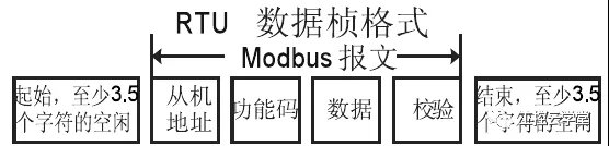

在通信过程中一个完整的通信报文包括多个数据帧,一般包含地址帧、功能码帧、数据帧、检验帧。在Modbus RTU中,一个报文发送完成之后会保持3.5个字节的静默时间,再发送下一个报文,如图1-2所示。
图1-2

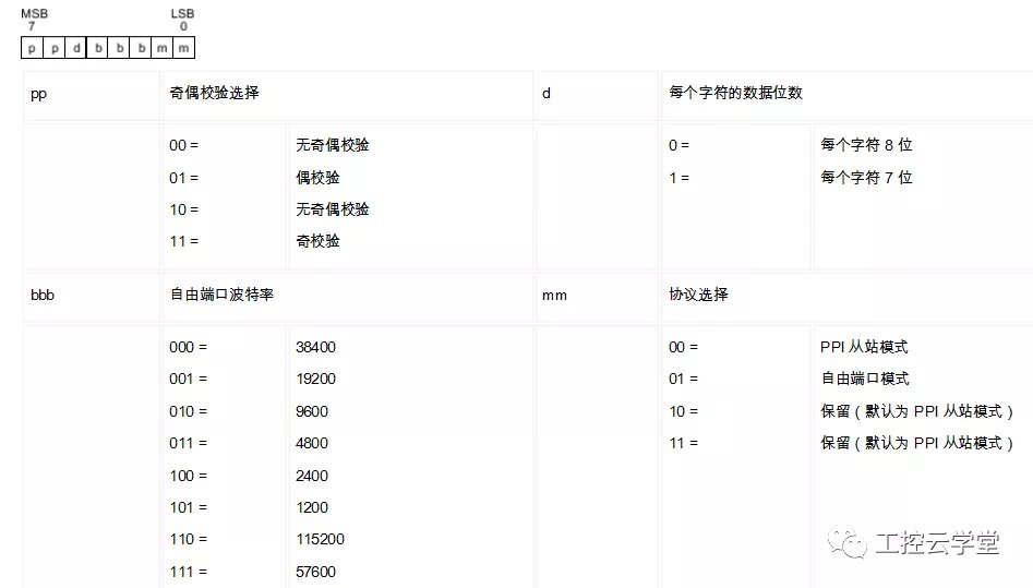

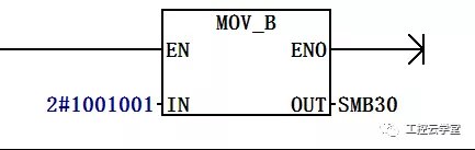

1) 定义通信端口。SMB30 和 SMB130 分别为端口 0 和 1 的控制字节,提供了波特率、奇偶校验、数据位和通信协议的选择,如图1-3所示。
图1-3利用字节传送指令将分析所得的控制字节数据写入到SMB30或SMB130中,如图1-4所示。
图1-4往SMB30中写入2#01001001,则定义端口0为自由协议,波特率9600,8位数据位,偶校验。

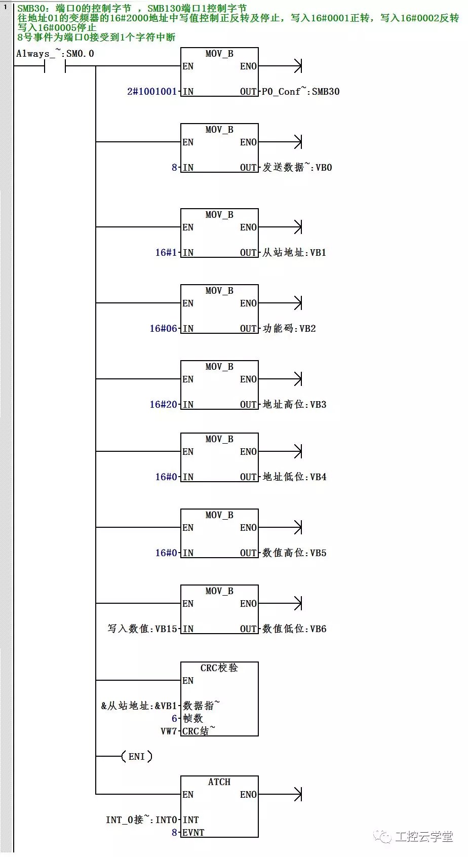

2) 按照发送指令XMT的缓冲区格式定义发送数据报文。
图1-5图1-5中TBL(VB0)为发送缓冲区起始地址,格式为:VB0:发送字节总数。VB1:报文第一帧,即地址帧,16#01VB2:功能码帧,写16#06。VB3:通信地址高位,控制启停地址为16#2000,高位为16#20。VB4:通信地址低位,16#00。VB5:写入数值高位,16#00(写入16#0001正转,16#0002反转,16#0005停止)。VB6:写入数值低位,16#01。VB7:CRC校验码低位,16#43。VB8:CRC校验码高位,16#CA。(校验码为16#CA43)
程序如图1-6所示,此处用到一个CRC算法程序,小编已将算法做成库,想要获得库文件可以联系美女客服。

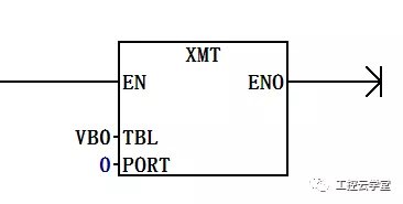

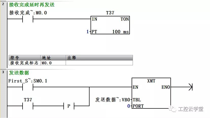

图1-63)触发发送指令XMT,如图1-7所示。
图1-74)接收数据,接收有两种方式,一是利用RCV指令接收,应用较为复杂,此处不介绍;一是利用SMB2缓冲地址接收,因为端口0接收到一个字符会触发8号中断,并将其存放于SMB2中,通常利用8号事件触发中断,在中断中将SMB2的数据转存到其它地址,否则下一数据将覆盖该数据,直到接收完所有数据后置位一个完成标志,延时一定事件再次触发发送指令。接收中断程序如图1-8所示。
