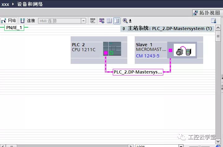

现阶段变频器的应用在工业领域应用非常广泛,传统的变频器和PLC做硬接线的线路相对较为麻烦,随着通信应用发展变频器的通信应用非常广泛,在西门子MM440变频器上DP通信是一种非常稳定可靠的方式,下面让我们一起来学习一下西门子S7-1200与西门子MM440变频器的DP通信。(1)硬件配置。西门子1200PLCM440变频器(含DP网卡DP头和DP线)

(3) 设置 MM440设置地址两种方式设置 PROFIBUS 地址:① 通过 DIP 开关设置 PROFIBUS 地址,本示例设置地址为 3,第 1 个和第 2 个拨码开关在 ON 的位置,如下图所示;
② 当所有 DIP 开关都被设置为 on 或 off 状态,通过 P918 设置 PROFIBUS 地址;注意:DIP 开关设置 PROFIBUS 地址优先。设置 MM440  的命令源和报文类型设置变频器的命令源 P0700=6、频率设定源 P1000=6,变频器启动命令和速度给定均为 PROFIBUS。无论选择何种报文类型,PLC 发给变频器的第 1 个字都为控制字,变频器发给PLC 的第一个字都为状态字。
