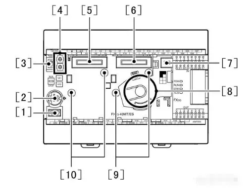

了解plc硬件连接,主要有两个1、连接外围设备用的USB连接口 2、连接外围设备用的RS422连接口,这两个接口都可以与连接编程软件进行程序写入和监控等,这里注意下三菱有的型号没有USB接口,用一根编程线将PLC与电脑USB接口连接就可以通迅了。

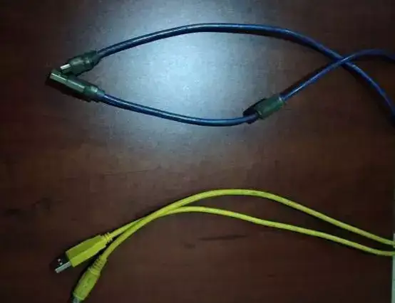

对应USB和RS422接口的连接线有如下两种,蓝色的miniUSB连接线用于上图[1]接口,黄色的是圆头八针RS422连接线用于上图[2]接口。
