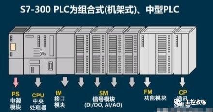

打开编程软件,进行硬件配置
打开编程软件,进行硬件配置,并将I/O地址写在符号表中。
不同的PLC使用不同的编程软件。但是对于任何一种软件来说,编程前的第一步就是进行硬件组态,根据实际PLC的类型建立硬件配置及相应的通讯配置。硬件组态完成后,将之前在纸上记录下来的I/O地址写在软件的符号表中。
由于软件不同,对于符号表的定义可能不同,但一般的软件都有该功能,这一步是至关重要的。在编写符号表时,不仅要把设备输入输出的绝对地址写正确,最好再给每个地址命名并添加注释,这对后面的编程会非常方便。
不需要在编程时每次都查询绝对地址,只要填写命名好的名称即可。当然,这也取决于软件是否具备此功能。
