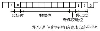

串行通信中,数据是一位一位的进行发送,也就是0和1。为了能够准确的将数据发送过去,往往会加上1个起始位,1个校验位,1停止位(无校验是为2个停止位)如图1-1所示。
图1-1

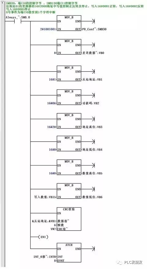

1)定义通信端口。

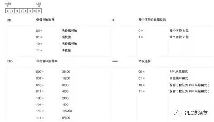

SMB30 和 SMB130 分别为端口 0 和 1 的控制字节,提供了波特率、奇偶校验、数据位和通信协议的选择,如图1-3所示。
图1-3

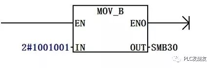

利用字节传送指令将分析所得的控制字节数据写入到SMB30或SMB130中,如图1-4所示。
图1-4
往SMB30中写入2#01001001,则定义端口0为自由协议,波特率9600,8位数据位,偶校验。

程序如图1-6所示,此处用到一个CRC算法程序,
图1-6

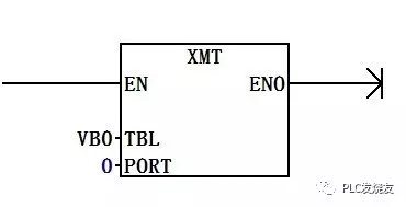

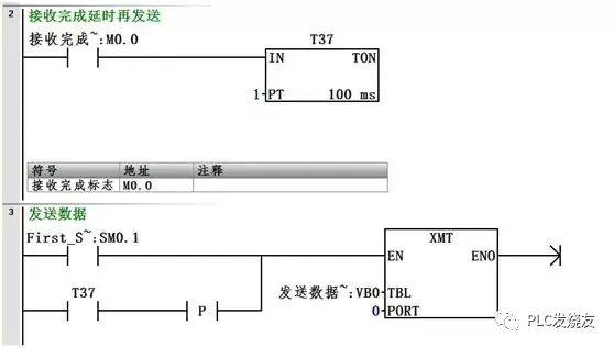

3)触发发送指令XMT,如图1-7所示。
图1-7

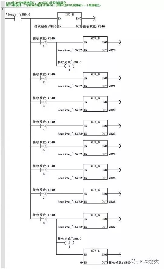

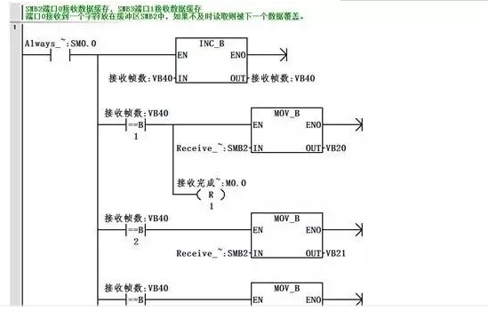

3)接收数据,接收有两种方式,一是利用RCV指令接收,应用较为复杂,此处不介绍;一是利用SMB2缓冲地址接收,因为端口0接收到一个字符会触发8号中断,并将其存放于SMB2中,通常利用8号事件触发中断,在中断中将SMB2的数据转存到其它地址,否则下一数据将覆盖该数据,直到接收完所有数据后置位一个完成标志,延时一定事件再次触发发送指令。接收中断程序如图1-8所示。
图1-8
