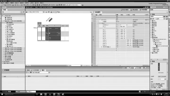

(4)添加硬件模块——在设备视图中,我们可以看见已经添加过的1200CPU。在右侧硬件设备目录树中,我们需要找到我们需要的1200DP 主
站通讯卡, 订货号为6GK7 243-5DX30-0XE0,找到此设备,然后将设备拖动到CPU 左侧的101 插槽中,鼠标双击DP 九针接口处,然后此处可以创建一下我们需要的DP 子网, 这里我们例子名称为PROFIBUS 1200_1(此处可以根据需要修改项目需要的子网名称)然后保存项目,如图4 所示。

图4 添加硬件模块窗口截图
