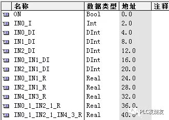

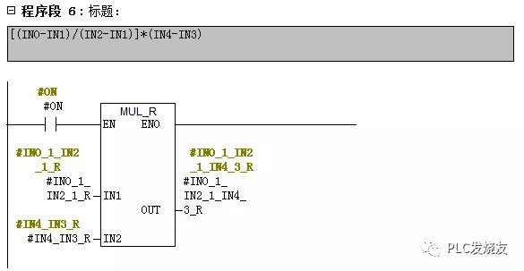

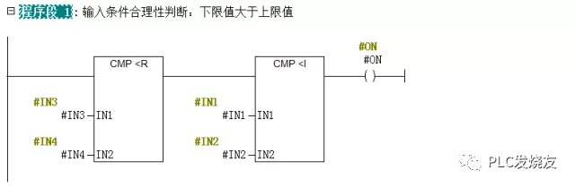

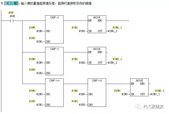

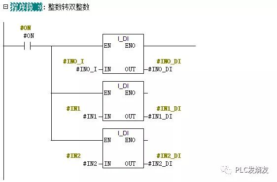

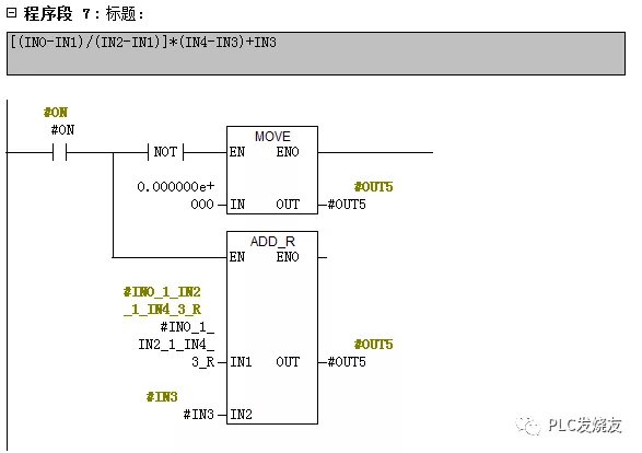

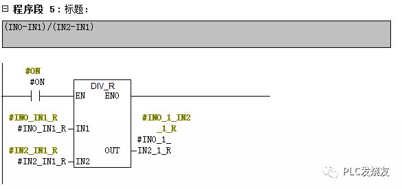

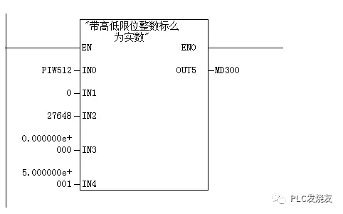

LAD方法实现
(1)计算公式说明
[(IN0-IN1)/(IN2-IN1)]*(IN4-IN3)+IN3
  • IN0:模拟量输入信号,数据类型为整数
  • IN1:模拟量信号下限,数据类型为整数
  • IN2:模拟量信号上限,数据类型为整数
  • IN3:工程量数值下限,数据类型为实数
  • IN4:工程量数值上限,数据类型为实数
(2)程序编写说明

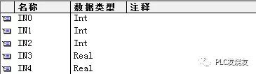

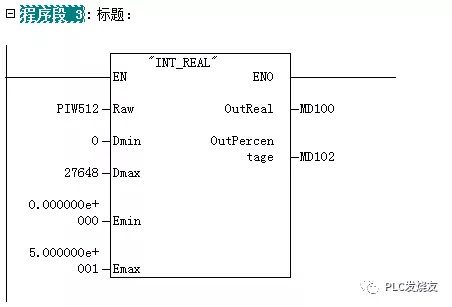

02SCL方法实现(1)计算公式说明
[(Raw-Dmin)/(Dmax-Dmin)]*(Emax-Emin)+Emin
  • Raw:模拟量输入信号,数据类型为整数
  • Dmin:模拟量信号下限,数据类型为整数
  • Dmax:模拟量信号上限,数据类型为整数
  • Emin:工程量数值下限,数据类型为实数
  • Emax:工程量数值上限,数据类型为实数
(二)程序编写说明
FUNCTION FC1 : VOID //函数定义
VAR_INPUT           //输入变量定义
    Raw,Dmin,Dmax: INT;
    Emin,Emax: REAL;
END_VAR
VAR_OUTPUT          //输出变量定义
    OutReal: REAL;
    OutPercentage:REAL;
END_VAR
VAR_TEMP            //临时变量定义
    RawTemp: INT;
END_VAR
BEGIN
    IF (Emin < Emax) AND (Dmin < Dmax) THEN//判断上下限值是否设置合理
        IF Raw < Dmin THEN RawTemp := Dmin;//输入值超下限直接取下限
        END_IF;
        IF Raw > Dmax THEN RawTemp := Dmax;//输出值超上限直接取上限
        END_IF;
        IF (Raw >= Dmin) AND (Raw <= Dmax) THEN RawTemp := Raw;//输入正常直接读取输入值
        END_IF;
        OutReal := (INT_TO_REAL(RawTemp-Dmin)/INT_TO_REAL(Dmax-Dmin))*(Emax-Emin)+Emin;//数量类型转换和计算公式
        OutPercentage := (OutReal/(Emax-Emin))*100.0;
    ELSE   //上下限值设置不合理直接输出零
        OutReal := 0.0;
        OutPercentage := 0.0;
    END_IF;
END_FUNCTION
