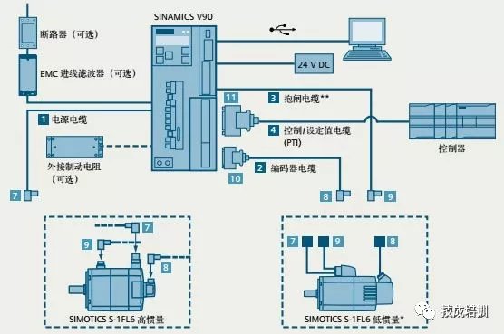

SINAMICS V90 伺服驱动
电机抱闸信号(仅用于 SINAMICS V90 200 V 驱动)。SINAMICS V90 200 V 驱动需要使用外部电器来连接电机抱闸。
SINAMICS V90 脉冲序列版本的系统接线图
SINAMICS V90 PROFINET 版本的系统接线图
1、SIMOTICS S-1FL6 低惯量电机 SH20、SH30 及SH40 使用电缆型连接器。
2、此处所展示的抱闸电缆连接仅适用于 V90 400 V 驱动。V90 200 V 驱动需要使用外部继电器来连接电机抱闸电缆。
3、SINAMICS V90 PTI 驱动必须通过设定值电缆连接继电器,而 SINAMICS V90 PROFINET 驱动通过 I/O 电缆连接继电器。
4、必须使用 I/O 电缆来实现 SINAMICS V90 PROFINET 200 V 驱动的抱闸控制,并实现除 PROFINET 通讯之外需要额外 DI/DO 的应用。
