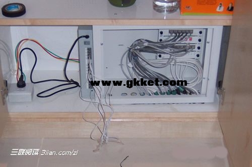

  布线要点:我们要建的局域网是一个星形拓朴结构,任何一个节点或连接电缆发生故障,只会影响一个节点,在信息接入箱安装起总控作用的RJ45配线面板模块,所有网络插座来的线路接入配线面板的后面,信息接入箱中还应有装有小型网络交换机,通过RJ45跳线接到配线面板的正面接口。
  为现在上网和以后大量面世的网络信息家电预留网络信息接口,我们需要每间房都需要的至少有两个网络接口,一口可用作网络,一口可用电话,这是基于网络和电话复用和互相线路备份的要求。包括RJ45配线面板、双绞线、RJ45信息模块,我都要选择目前流行的超五类,可以应对现在和将来的需要。

家装装饰 了解家居弱电布线要点(三联阅读配图)
  布线要点:家用的有线电视系统应选用较好的材料,应使用专用双向、高屏蔽、高隔离1000MHZ同轴电缆和面板、分配器、放大器(多于4个分支时需要)。分配器应选用标有5—1000MHz技术指标的优质器件。
  电缆应选用对外界干扰信号屏蔽性能好的75-5型、四屏蔽物理发泡同轴电缆,保证每个房间的信号电平;有线电视图像清晰、无网纹干扰。有线电视的布线相对简单,对于普通商品房,我们只需在家庭信息箱中安装一个一分四的分配器模块就可以将外线接入的有线电视在这里分到客厅和各个房间。
