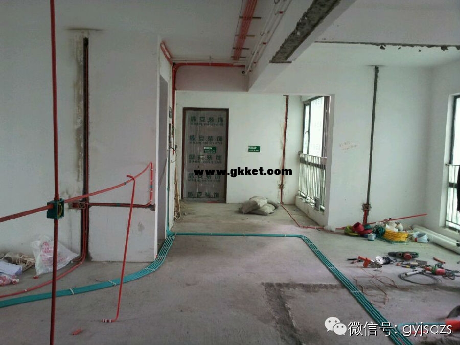

        因为强电周围有磁场,如果强电弱电布线距离过近就会对弱电的信号产生影响,不分开的话,正常使用情况下,强电会对弱点造成干扰,电生磁,磁生电。强电周围的磁场会对弱电,在强电线路故障的时候,例如短路故障,电流很大,很有可能烧毁自身的情况下还会危及到弱电线路。所以强弱电应该分开,具体表现为:如果是有线电视线,信号就不会很清楚;如果是电话线,电话就会出现杂音;如果是网线,网络传输速度就会受到影响等等。
电路施工不当,容易引发漏电、走火、电器失灵等意外,施工时一定要注意:
1、施工前先用专业仪器测量电线是否有短路,然后在墙地面上做出线路走向标记,确定暗盒安装位置,以便开槽
2、线槽深度一般是线管的两倍,必须横平竖直、深浅一致,同类暗盒的高度也应一致
3、电气布线宜暗敷,墙面、顶内用PVC管或槽,地面用壁厚镀锌管,先装管路后穿导线,线管弯曲处应用弯管工具或配套弯头,不应有褶皱
4、导线在管内不得有接头和扭结,同一线管内的电线不宜超过4根,穿完线后要保证电线在线管中拉动自如,电源导线接头要用绝缘胶带和防水胶带进行双层绝缘
5、电线应按用电容量进行配置,建议空调用4mm2电线,插座用2.5 mm2,灯具用1.5 mm2,三者要分路控制
6、吊顶内不允许有明露导线,还要做好防火防虫处理
7、强弱电线间距在50cm以上,如果达不到可用频蔽线隔离电磁波,电视和电话线严禁出现接头,并要单独穿管。
强电:走电视插头等,弱电:走HDMI、DVD电视,网络线等。
弱电:一般是指电话线,电视线,网线,音响环绕线,特点是易受干扰,特别是网线,音响环绕线。
强弱电分开就是布线时把强电和弱电分开布,各用一个线管,目的是减少对弱电的干扰。
单槽就是强弱电的线管共用一个线槽,抗干扰效果不大,,双槽就是各用各的线槽,线槽间留有一定距离,抗干扰效果较好。
        [attach]1704[/attach]
