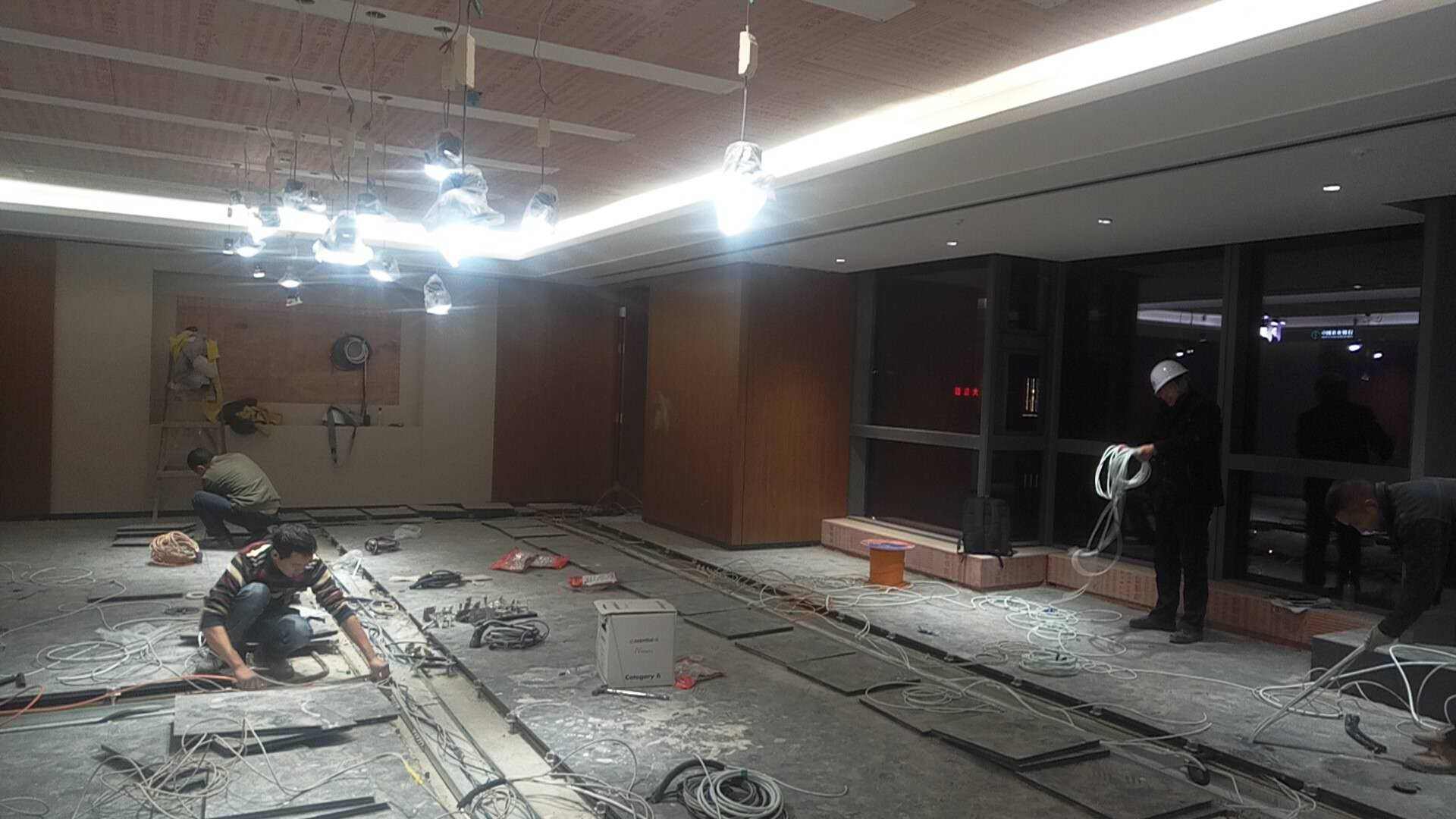

缆线的型式、规格应与设计规定相符。
缆线的布放应自然平直,不得产生扭绞、打圈接头等现象,不应受外力的挤压和损伤。
缆线两端应贴有标签,应标明编号,标签书写应清晰,端正和正确。标签应选用不易损坏的材料。
缆线终接后,应有余量。交接间、设备间对绞电缆预留长度宜为0.51.0m,工作区为10~30mm;光缆布放宜盘留,预留长度宜为3~5m,有特殊要求的应按设计要求预留长度。

1.安装在活动地板或地面上,应固定在接线盒内,插座面板采用直立和水平等形式;接线盒盖可开启,并应具有防水、防尘、抗压功能。接线盒盖面应与地面齐平。
2.8位模块式通用插座、多用户信息插座或集合点配线模快,安装位置应符合设计要求。
3.8位模块式通用插座底座盒的固定方法按施工现场条件而定,宜采用预置扩张螺丝钉固定等方式。
4.固定螺丝需拧紧,不应产生松动现象。
5.各种插座面板应有标识,以颜色、图形、文字表示所接终端设备类型。

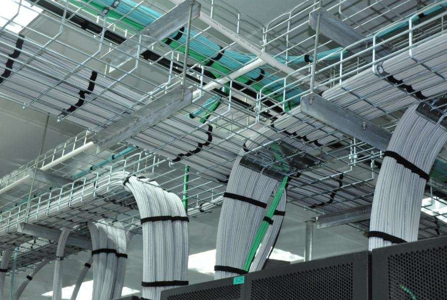

电缆桥架及线槽的安装要求如下:
6.桥架及线槽的安装位置应符合施工图规定,左右编差不应超过50mm;
7.桥架及线槽水平度每米偏差不应超过2mm;
8.垂直桥架及线槽应与地面保持垂直,并无倾斜现象,垂直度偏差不应超过3mm;
9.线槽截断处及两线槽拼接处应平滑、无毛刺;
10.吊架和支架安装应保持垂直,整齐牢固,无歪斜现象;
11.金属桥架及线槽节与节间应接触良好,安装牢固。
设置缆线桥架和缆线线槽保护要求如下:
1) 桥架水平敷设时,支撑间距一般为1.5~3m,垂直敷设时固定在建筑物构体上的间距宜小于2m,距地1.8m以下部分应加金属盖板保护。
2) 金属线槽敷设时,在下列情况下设置支架或吊架。 --线槽接头处; --每间距3m处; --离开线槽两端出口0.5m处; --转弯处。
