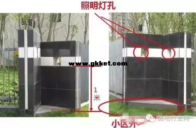

问题1.水晶郦城的围墙设计,在转角的地方很容易攀爬,而不容易 引起报警
解决方式:
调整围墙设计,整体高度不低于2.4米,结构形式不易攀爬。
报警探测器设置无明显死角。
-围墙设计与安防设计密切配合。
