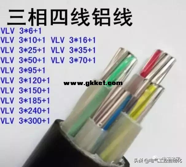

相同平方数(10平方以下)的铜线和铝线,价格甚至相差一半多。比如4平方铜线,价格一般在200~300元/盘(每盘100米,电线以“盘”为单位出售)。而相同粗细的铝线,价格一般在50~100元/盘。
那么,为什么装修要用铜线,而不能使用价格更便宜的铝线呢?
原因一:载流量低
1.选择电线的标准是电线的载流量——通过载流量,再计算出可负载这么多电流,需要多粗的电线。
铝线的载流量为铜线载流量的1/3~2/3(线方越粗,差距越大),比如4平方电线,如果是铜制的,载流量在32A左右;如果是铝制的,载流量只有20A左右。
因此,我们说某个电路需要4平方(铜)线,指的是它需要负载32A电流——此时在这里放一个4平方铝线(载流量只有20A),明显是不够的。
2.载流量低了,我们就需要选择更粗的产品——比如6平方铝线的载流量,与4平方铜线的载流量就差不多。6平方铝线价格在100~150元,还是比4平方铜线便宜。
但是线方变粗会产生两种不便:首先是穿线管等辅材需要变粗——电线占每根穿线管内部空间的比例是一定的,如果电线粗了,穿线管也要变粗。
其次是施工不便——电线越粗,穿起来就越困难。穿线管粗了,开槽深度、开槽数量、开槽位置、折弯等都需要随之改变。
所以,虽然此时产品价格低了,施工总价却未必减少。
原因二:铜铝接驳易损坏
只要家庭中出现了铝线,就必然会出现铜铝接驳的地方——哪怕不要铜线,开关、插座、灯具的接线柱也是铜的。
铜铝直接相接,通电后就会产生原电池的化学反应:活泼性更高的铝就会加速氧化,导致接头处载流量较低,直至发生过载——这一点,就是开头我提到的朋友家电线总是烧毁的原因。
所以铜铝相接时需要采取一些措施,比如使用铜铝鼻子(铝线先压鼻子再接到接线柱上),或者是使用铜铝接头(铜线和铝线相接时使用)。
这样一来,便又增加了施工成本——总之,家装使用铝线,要么就是吃力不讨好,钱没少花,却麻烦了很多;要么就是不标准施工,虽然省了钱,但是后期维护费用极高。
