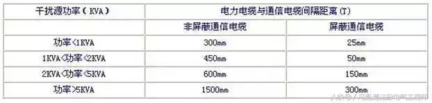

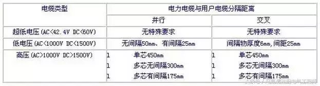

1、用户电缆不能与高压(AC>1000V,DC>1500V)电缆一起(捆绑)走线。通信电缆的终端与高压电缆的终端最小间隔450mm。
2、用户电缆一般情况下避免与低压(AC<><>
3、用户电缆可以允许与超低压(AC<><>
4、用户电缆应与一些有害设备(诸如:避雷器、腐蚀性流体、温度超过60℃的物体等等)分隔,且其间距不得少于150mm。
5、电力电缆与用户电缆布线分隔参见下图。
6、低压电缆与通信电缆交叉时预防噪音的分隔参见下图。

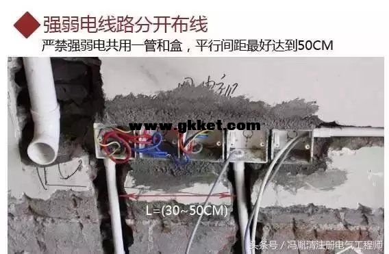

6、强电与弱电不穿入同一管道中,分开布线,电源线插座与电视线等弱电插座的距离应该大于500mm。
