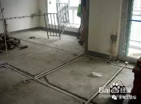

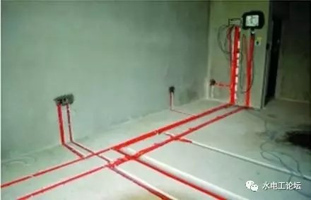

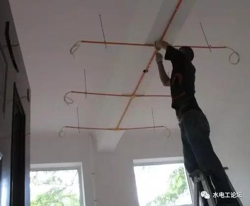

  一、强电安装价格及所需材料:
  所需材料:暗管:35/米;明管:25/米;其他材料:PVC线加厚冷弯管,电线。
  价格定位:阻燃电工管内穿线不超过3根,如超3根每米加5元。管内电线无接头,分线处用分线盒。开关插座底盒86型10元/个;118型15元/个、4平方电线每米加10元。多管同槽按多个暗线计费。剔槽埋管后,用石膏或水泥沙浆填平。
  二、弱电安装价格及所需材料:
  所需材料:1PVC线管 加厚冷弯管 电线
  价格定位:弱点跟强点不同,它分为两点:
  1、线:电话线、网线、电视线、音响线、音频线、视频线、背景音乐等使用的线材。
  2、线管:PVC硬质阻燃电工管直径D16线管3弱电(电话、电视网线)单独穿管.开关插座底盒86型10元/个;118型15元/个。加装16路信息集成盒另加160元/套。保证管内无接头、剔槽埋管后,用石膏或水泥沙浆填平。暗管价格:28元/米。明管价格:18元/米。

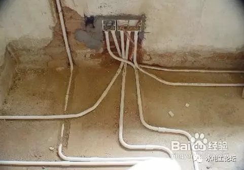

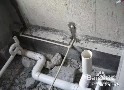

  三、水路改造价格及所需材料:

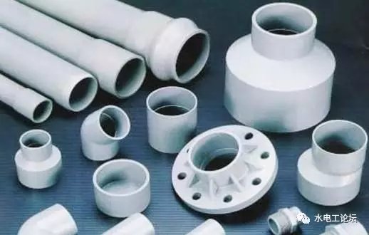

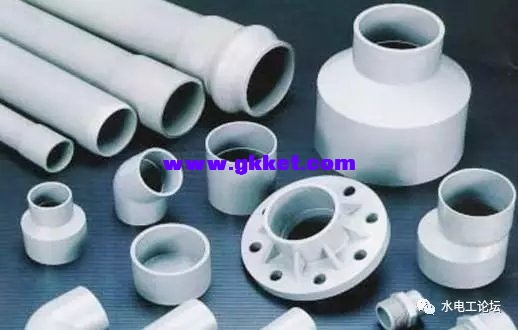

  1、每米含等径、异径管套各一个,90度弯头一个。2、不含阀门五金件3、25水管每米加10元4不足一米按一米计算5,打孔另收费,承重墙40元/个,非承重墙20元/个6 PP-R管均为皮厚2.8热水管。7下水管按50计算大于50另行协商。
  2、20PP-R上水管(暗装):60元/米 b.20PP-R上水管(明装):45元/米 c.下水安装(50PVC管):60元/米 PSP-R管为伟星或金德管。下水为联塑管。

水电装修注意事项——水
  1、防水工程应该在隐蔽工程施工完成并验收后做
  2、防水施工宜采用涂膜防水
  3、防水施工完成后要做2次蓄水试验
  4、浴室防水层应该不低于1.8米
  5、地漏、阴阳角、管道等地方要多做一次防水
  6、水管尽量不要从地上走,冷热水管左热右冷
  7、冷水管在墙里要有1CM的保护层,热水管是1.5CM,因此槽要开得深
  8、装PPR管是要考虑贴好瓷砖的厚度,这样管子不会露出来
  9、地漏要用防臭地漏
  10、烧菜只有几分钟,洗菜要很久,水斗一定要买大的
  11、龙头和台盆要配套,弄不好就装不上去了
  12、马桶安装不能用水泥,要用硅胶
  13、买马桶时要考虑马桶的坑距
  14、马桶、龙头安装好后要注意保护
  15、卫生间里最好不要装电话,容易受潮
  16、洗衣机要考虑是上排水还是下排水

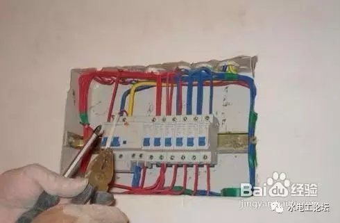

水电装修注意事项——电
1、卫生间管道最好留检修孔
  2、卫生间里的镜子要先考虑好尺寸,否则镜前灯很容易就装高了
  3、左零、右相上接地,强电弱电不能穿在同一根管子里,电源插座距地300,开关1.4米
  4、开关不要装在门背后,灯尽量考虑双控
  5、插座多多宜善,暗盒要用好的
  6、暗盒一定要和面板配套,否则有可能装不上
  7、大功率电器用16A插座,如电烤箱等
  8、PVC电线管内电线截面面积不得超过电线管截面面积的40%
  9、卫生间最好安装防溅插座,阳台上要考虑个插座
  10、电线槽要横平竖直,排好照,以后用起来方便
