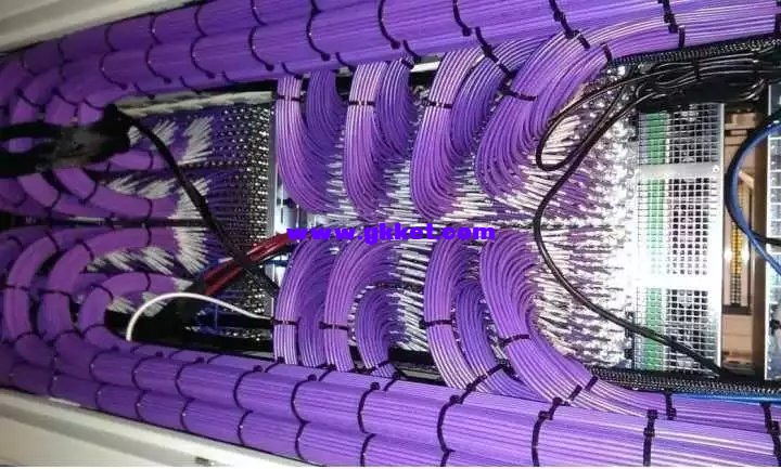

综合布线包括建筑物到外部网络或电话局线路上的连接点与工作区的话音和数据终端之间的所有电缆及相关联的布线部件。综合布线9条搞定
1)必须提前对综合布线系统进行设计,跟土建、消防、空调、照明等安装工程互相配合好,免得产生不必要的施工冲突。
2)在条件允许的情况下,弱电应走自己的弱电井,减少受电磁干扰的机会,楼层配线间和主机房应尽量安排得大一些,以备发展和维修所需。对于网络,物理层的铺设是至关重要的,因为它是基础。
3)尽量多布一些点,采用双孔面板(一个语音,一个数据),跟电配合好,在信息点附近布电源点。由于综合布线一般来说是一次性到位的工程,线布好了,要更改布线相对困难,而通信设备随着发展是越来越多,所以多布一些较为稳妥。
4)不要把综合布线过于理想化,不要把一些较为专用的网络也集成到综合布线上。综合布线把电话网、计算机网、楼宇自控网集成到一起已经足够了。
5)随着网络设备飞速发展,在选择方案时应尽量开阔一些,水平采用五类或五类以上,保证数据和语音可以互换,垂直采用光纤加大对数线缆,对于一些点较多的建筑,应采用光纤做数据备份而不是用线缆。
6)由于光产品的价格不断下调,大开间布线应考虑多布一些光点,这样对网络建设有利。
7)铺设DG管时要采用直径较大的,要留有余量。铺设光缆时要特别注意转弯半径,转弯半径过小会导致链路严重损耗,仔细检查每一条光缆,特别光接点的面板盒,有的面板盒深度不够,光点做好以后,面板没装到盒上时是好的,装上去以后测试就不好,原因是装上去后光缆转角半径太小,造成严重损耗。
8)随着光熔接设备的降价,对有条件的地方,可以考虑放弃传统的ST、SC头的制作方法,采用尾纤与光纤相熔接的做法更能够保证光路质量。
9)不要片面追求布线产品的品牌,进几年来,其实国内的一些厂家生产的非屏蔽线、光缆、模块等其他的网络设备性能上已进达到行业标准,价格上具有较大的优势,所以可以考虑用我们自己的产品。
以上几点是在工程中经常碰到的问题。其实综合布线不是一个难以理解的项目,只要懂得它的原理,多多对比产品性能就一定能作出价廉物美的系统。
