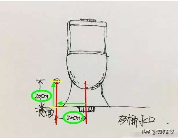

马桶进水孔最好是放在马桶的右边,不要放在左边,离地20厘米最好。
马桶的坑距一般就设置在出口的旁边,距离20厘米,这其中要注意量好马桶的坑距,不然后期装不上就晚了。

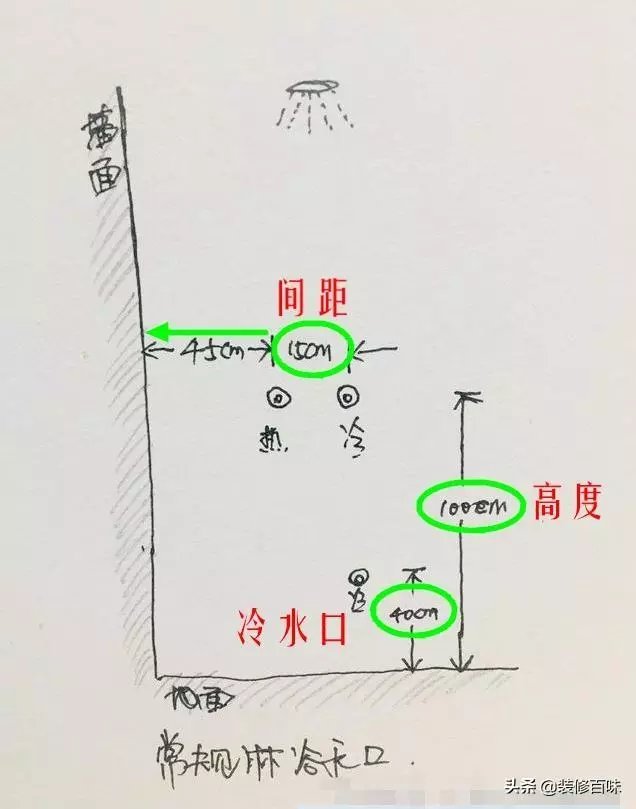

2、淋浴花洒
花洒如何装,高度距离也是有讲究的,高度要根据自己的身高来设置。
花洒离墙面不能太近,不能超过45厘米,不然洗澡不方便,容易被撞到。
最后有个小细节,离地40厘米,可以装个冷水口,这样可以接水。

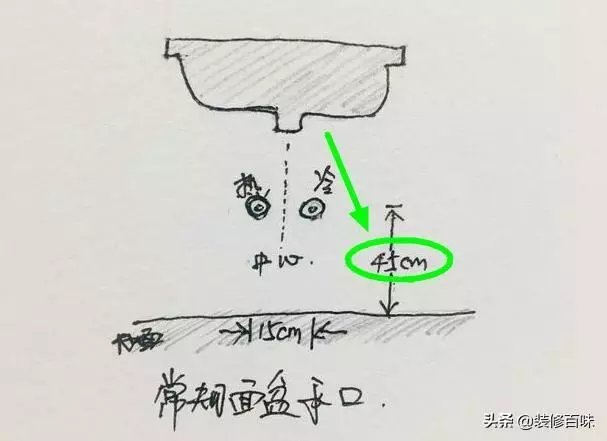

3、洗手盆
洗手盆的位置是卫生间比较重要的区域了,出水口的设置也有要求,离地在45厘米最合适,不然高了低了都不行,太高就容易顶着洗手盆,太低就容易压着柜子。
间距在15厘米最好,还有记得装好角阀,这样维修会方便很多。

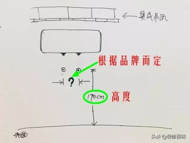

4、热水器

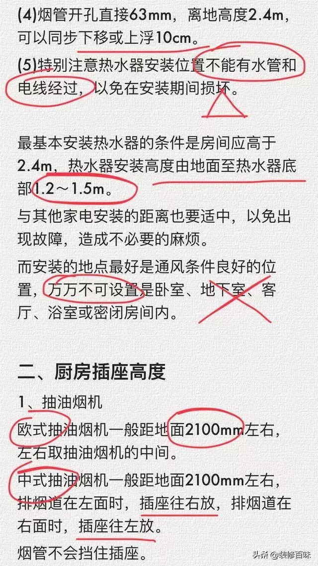

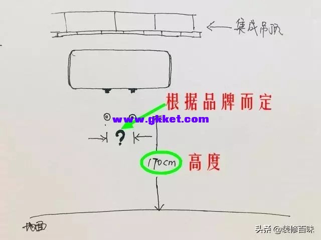

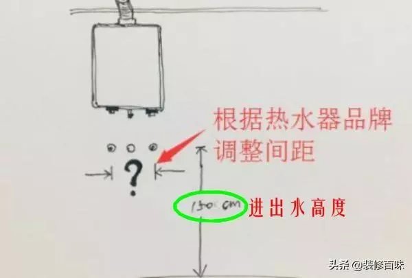

燃气热水器的进出水口高150厘米左右。左热右冷,不要颠倒。中心间距一般在15厘米,具体还要根据品牌。
一般进出水口高度在1.7米这样。具体还是要根据购买品牌。如果是装在集成吊顶里,要半包的话,要往上移。

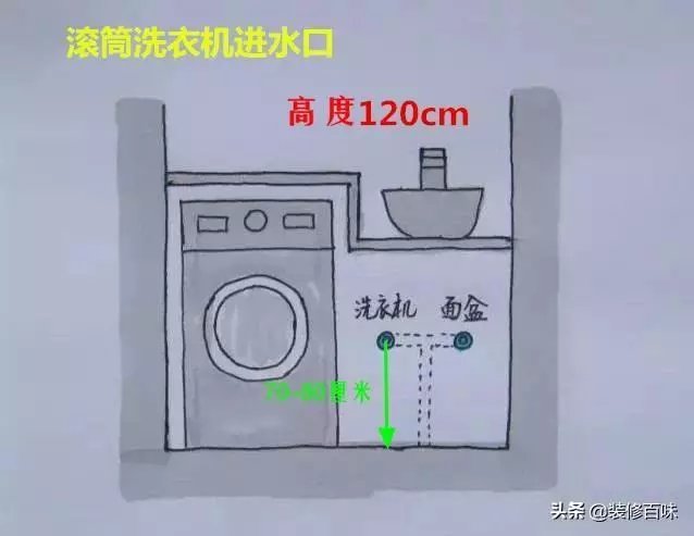

洗衣机分滚筒和自动,如果是滚筒的进出水口的高度一般在70-80厘米,不要超过洗衣机。可以和面盆的出水口并排高度。

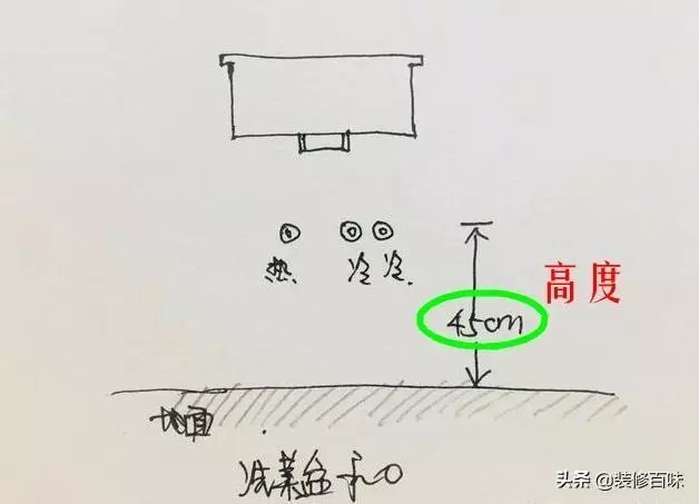

6、水槽的进水口
厨房水槽的进水口点位同面盆相似,高度离地45厘米左右。

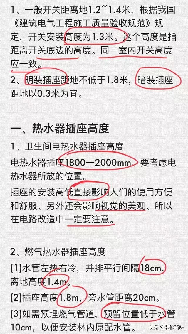

二、开关插座定位
