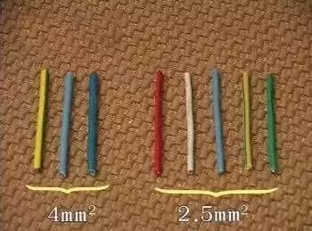

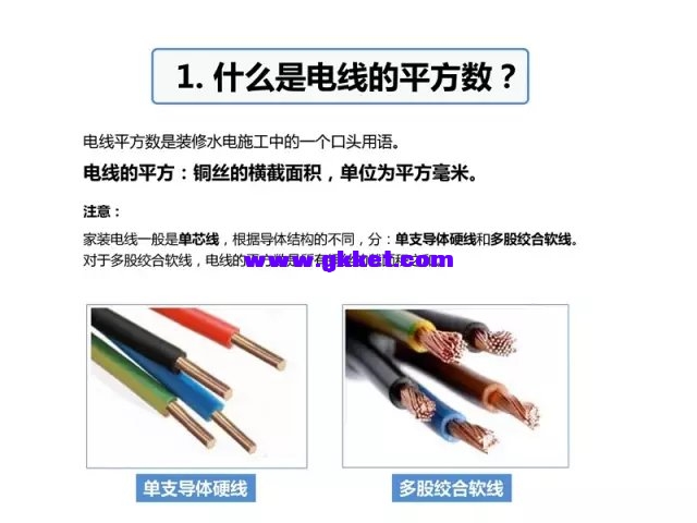

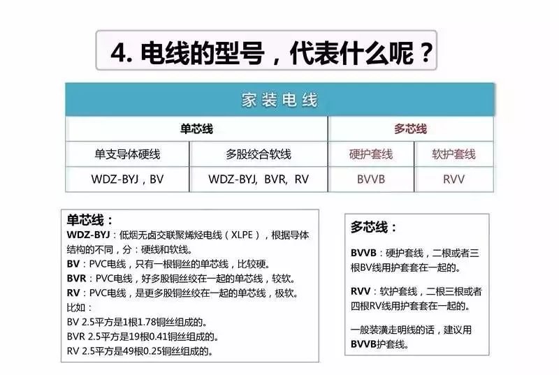

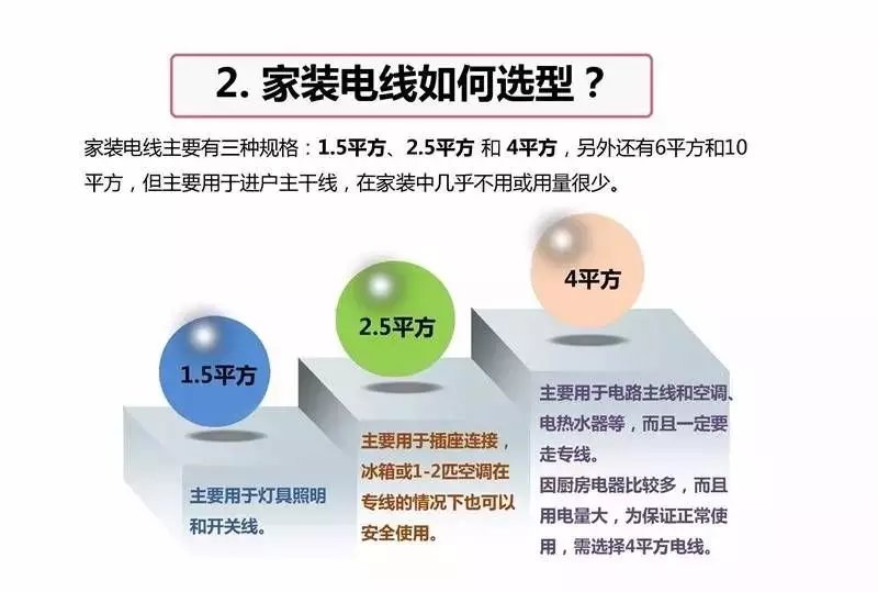

二、电线规格的选用:家庭装修中,按国家的规定,照明、开关、插座要用2.5平方的电线,空调要用4平方的电线,热水器要用6平方的电线

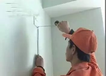

1、定位:首先要根据 你对电的用途进行电路定位,比如,哪里要开关、哪里要插座、哪里要灯等电工会根据你的要求进行定位。

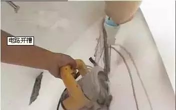

2、开槽:定位完成后,电工根据定位和电路走向,开布线槽,线路槽很有讲究,要横平竖直,不过,规范的做法,不允许开横槽,因为会影响墙的承受力。

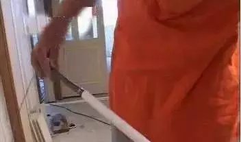

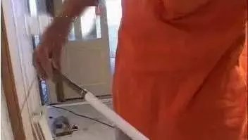

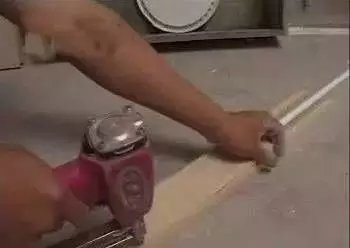

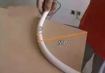

3、布线:布线一般采用线管暗埋的方式。线管有冷弯管和PVC管两种,冷弯管可以弯曲而不断裂,是布线的最好选择,因为它的转角是有弧度的,线可以随时更换,而不用开墙
4、弯管:冷弯管要用弯管工具,弧度应该是线管直径的10倍,这样穿线或拆线,才能顺利。

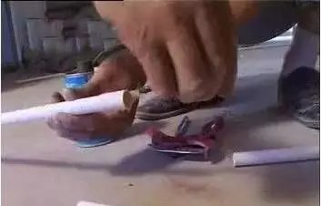

布线原则(5)如下图:线管如果需要连接,要用接头,接头和管要用胶粘好

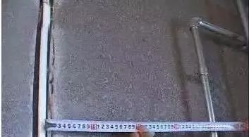

布线原则(6)如下图:如果有线管在地面上,应立即保护起来,防止踩裂,影响以后的检修

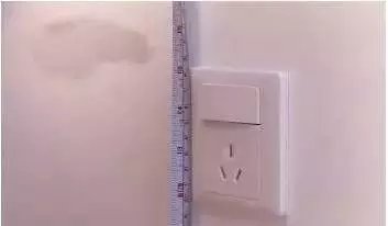

布线原则(10)如下图:没有特别要求的前提下,插座安装应该离地30公分高度

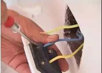

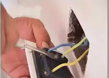

布线原则(11)如下图:开关、插座面对面板,应该左侧零线,右侧火线

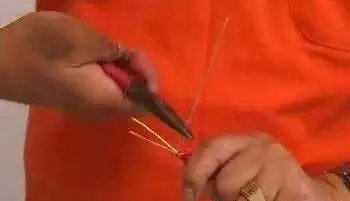

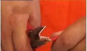

布线原则(12)如下图:家庭装修中,电线只能并头连接,绝对不是我们平时随便一接就OK那么简单;
布线原则(13)如下图:接头处采用按压,必须要结实牢固

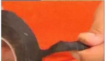

布线原则(14)如下图:接好的线,要立即用绝缘胶布包好
布线原则(15)如下图:在装修过程中,如果确定了火线、零线、地线的颜色,任何时候,颜色都不能用混了

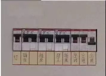

布线原则(16)如下图:家里不同区域的照明、插座、空调、热水器等电路都要分开分组布线;一旦哪部分需要断电检修时,不影响其他电器的正常使用;
