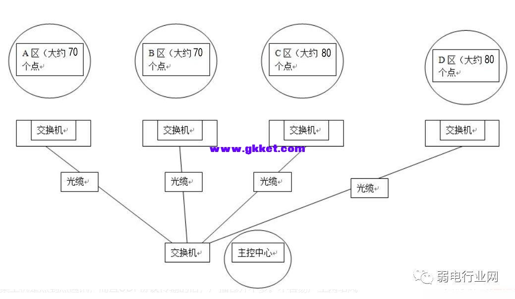

一个厂区的监控工程,分为四个区域,共300个点位,所有设备在一个内网中,主干线通过光缆连接,有两个区域是各70个点位,其它的两个区别是各80个点位,如何来设置他们的ip地址。
分配如下图:

第二种:划分vlan
对于大型监控来说,划分vlan是首选的方式。
这里面我们着重来看下划分网段的方式,使用交换机可以直接划分四个网段。
主监控地址: 192.168.1.1 255.255.255.0
A区地址: 192.168.1.2~192.168.1.254 掩码 255.255.255.0 网关192.168.1.1
B区地址: 192.168.2.1~192.168.2.254 掩码 255.255.255.0 网关192.168.1.1
C区地址: 192.168.3.1~192.168.3.254 掩码 255.255.255.0 网关192.168.1.1
D区地址: 192.168.4.1~192.168.4.254 掩码 255.255.255.0 网关192.168.1.1
这里面每个网段都可以容纳250个点位以上,四个网段共有1000 ip地址可以使用,是完合足够分配每个区域的ip地址的,另外,后续每个区域若有增加点位,都是有足够的预留,值得注意的是,这里面接入层交换机是需要合理的分配,接入层交换机的选择,我们之前有提到过,这里不做过多说明
