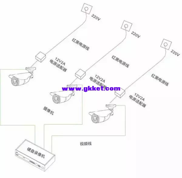

一、独立供电模式
独立供电的好处
  独立供电是指在每个摄像机前端安装独立的安防监控电源,此安防监控电源只为一个摄像机提供电力供应。
独立供电原理图如下:
1、 检修简单,更换电源简易
  因为每个摄像机都有独立的安防监控电源,在摄像机出 现故障的时候,可以迅速就出现故障的摄像机进行故障排查。若检查出因安防监控电源引起的故障,仅需对单个故障电源进行修理货更换。
2、 避免出现监控系统瘫痪现象
  集中供电模式下的供电系统一旦出现问题,且没有采 用UPS,将会导致整个监控系统无法正常工作,陷入瘫痪状态。  而在独立供电模式下,因安防监控电源的故障,而导致单个或数个摄像机无法工作,避免出现监控系统瘫痪现象。
