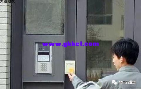

1、门禁系统中,如何才能有效的实现防尾随?
答:防尾随一直是 很难解决的问题。建议如下几种方式:
a、改变门:加装速通门(或三辊闸)。这种方式也有其不足,像速通门,基本上是用在室内,宽度只有55cm,只允许一个人通过,且有计数报警功能,如果两个人同时通过,将会产生报警。三滚闸可以用在室外,但是对于从上面跨过的人,防范效果不太理想,帮三滚闸等方式适合有保安值守的展示会等场所。
b、加装进出 。如果一个人尾随持卡者进入后,要想出来的话,也必须刷卡方能打开通道门,以此来达到防尾随的目的。但是,出门时,如果尾随也同时跟着持卡者一同出门,那同样也不能达到真正防尾随的目的。
c、双向读卡加双门互锁这种方式。双门互锁这种方式基本可以解决尾随,因为要开第二个门,第一道门必须锁死,要不第二个门根本无法打开。另外还有一个较麻烦的方法,可安装 ,就是利用图像处理技术,对人像进行检测(当然通过 采集图像后),但这种方法比较麻烦,需要大量的知识外延。
d、如果安防等级特别高,可使用全高门或更高级的互锁门(两道门,人进入一道后称体重,然后第二道门开)可以实现真正的防尾随;缺点是此类门价格不菲。
