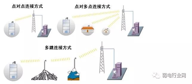

但是,这只是在理论上的情况下才能实现的,毕竟传输数据与传输视频是两码事。在无线视频监控的项目中,用户都十分注重监控视频的流畅度。130W的摄像头的码流为4Mbps,但在进行高清视频传输时,传输带宽中的动态码流有可能就会突然升到6Mbps,甚至更高。
   因此,这款5.8G无线网桥进行5公里无线传输时,通常只带10个130W的摄像头左右。
  当然,也可以通过添加高增益天线的方法,提高无线网桥的实时传输带宽,这么一来也可以多带一两个摄像头的。

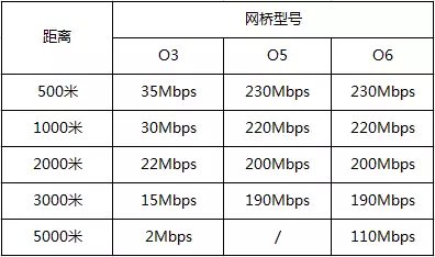

网桥按传输距离的长短,可分为3公里的 O5、5公里的O3、10公里的O6。其中O3 为2.4G网桥,O5/O6 为5G网桥。网桥的传输性能随着传输距离的增大而降低。以点对点传输为例,根据实际使用环境测试的数据总结网桥传输实时带宽和距离的对应关系表供参考。
