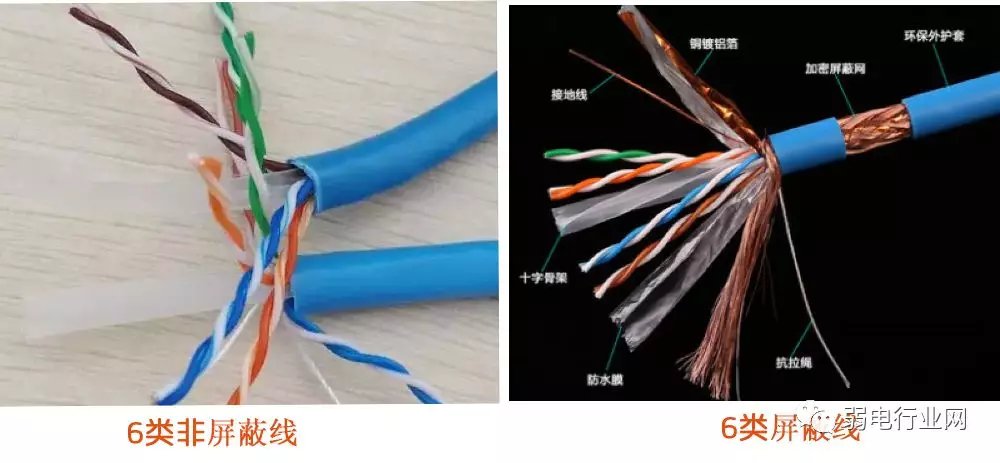

一、屏蔽网线与非屏蔽网线的区别
我们来看下他们的外观。
上面6类屏蔽线是单层屏蔽。

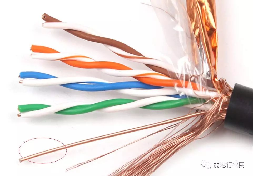

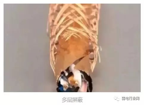

从外观可以看得出,屏蔽网线内部有屏蔽用的铝箔或者是铜编织网。
有单层或多层屏蔽和独立屏蔽。
双屏蔽双绞线,每组双绞线都有一层屏蔽,外层还共用一层或多层屏蔽
屏蔽网线指的是内部有屏蔽层的网线,屏蔽层指的是铝箔和编织网。单屏蔽网线的屏蔽层只有一层铝箔纸,双屏蔽网线在对绞线外包裹着一层铝箔,并有一层金属编织网,双屏网线和非屏蔽网线是根据的使用的环境不同来区分的,双屏蔽网线主要是用有强干扰的环境中,非屏蔽网线是使用在普通日常的网络环境中。

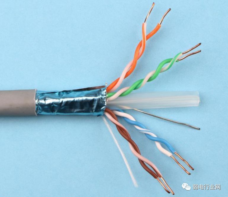

超五类单屏蔽网线需求整个体系全部是屏蔽器材,包括网线、模块、水晶头等。比起超五类非屏蔽网线,除了对绞线和填充绳,外层是由铝箔包裹,能够减少辐射。使用的环境如电磁辐射严重、对数据传输要求严格,便可采用超五类单屏蔽网线值得信赖。

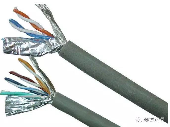

 双屏蔽网线在对绞线外包裹着一层铝箔,并有一层金属编织网,适用于高速网络和高保密性传输,以减少辐射。这种屏蔽线适用于高频信号弦波信号之应用领域,应用于住宅综合布线系统的用户通信引出端到配线架之间的布线。
三、STP、SFTP、UTP、FTP、ASTP的区分
STP:即独立屏蔽双绞线,在芯线外增加铝箔层,每对线都有一个铝箔屏蔽层,目的在于减少信号的衰减。每4对线合包还有一个金属编织屏蔽层,这已经达到七类网线的结构标准。适用于高速网络和高保密性传输,可支撑未来应用更新,可以统一布线平台,多种媒体信息共同传输。

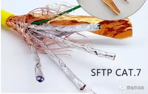

SFTP:即双屏蔽双绞线,在STP的铝箔基础上增加编织网,通常用铝镁丝编织网、镀锡铜网,外层是PVC外被,总体说则是有两层屏蔽层、且两层屏蔽层之间必须有绝缘隔离。它的优势在于有效减少环境磁场、信号干扰,内部信号衰减程度低。缺点是柔软性差且昂贵,这种具抗干扰及高度保密传输的线材,适用特殊环境的专业布线工程中。

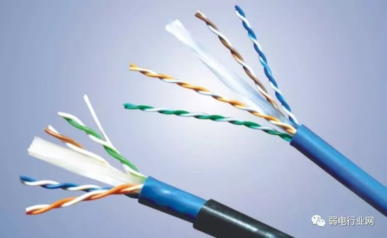

UTP:即非屏蔽双绞线,这类是目前普通市场应用最多的布线系统线材,用于传输带宽在250MHz以下,没有特殊性能要求的普通网络应用,整体性能符合要求、价格便宜、施工和维护方便。但此类型的性能最高极限仅支持六类网线的布线系统。
