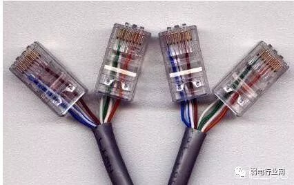

方案一

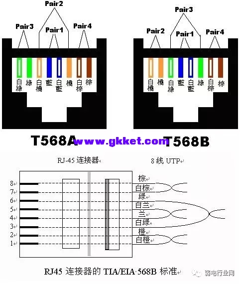

我们常用的网线一般都采用八个线芯,但只有其中1、2、3、6线芯是负责数据传输的,所以一根网线可以分为两根四芯网线。
按照568B标准网线的两端可以将白橙,橙,白绿,绿四个线芯按照1、2、3、6线序制作水晶头,将白棕、棕、白蓝、蓝四个线芯按照1、2、3、6线序制作水晶头。
按照568A标准,网线的两端可以将白绿、绿、白橙,橙,四个线芯按照1、2、3、6线序制作水晶头,将白蓝、蓝、白棕、棕四个线芯按照1、2、3、6线序制作水晶头。
一根网线分线后就相当于两根四芯网线。

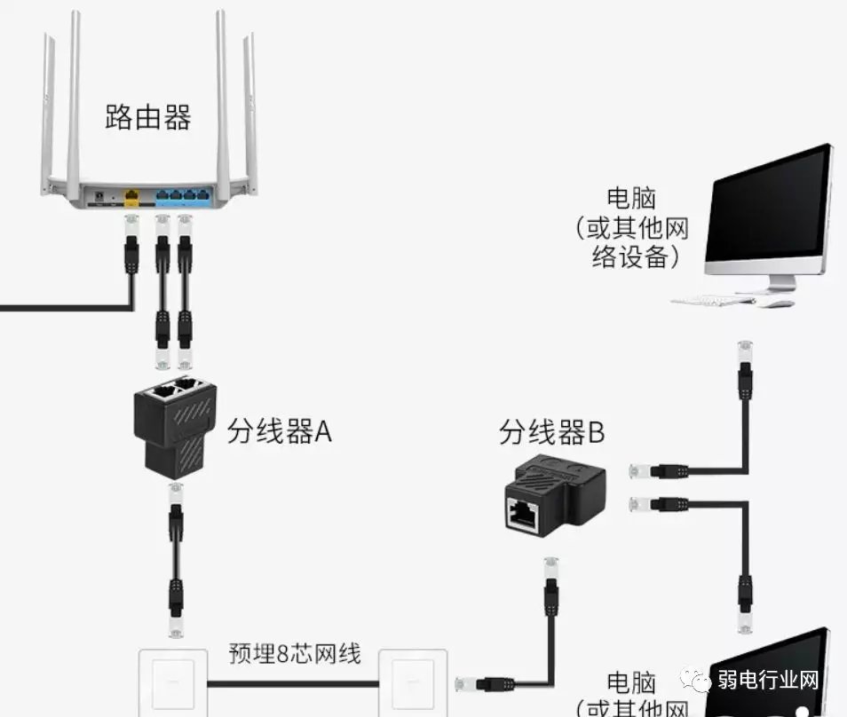

方案二
使用分线器,使用一对分线器,如果办公室已经布好一条网线且只有一个网口,实现两台电脑同时联网或者一个连接电脑一个连接机顶盒,可以使用分线器,如下图所示:
