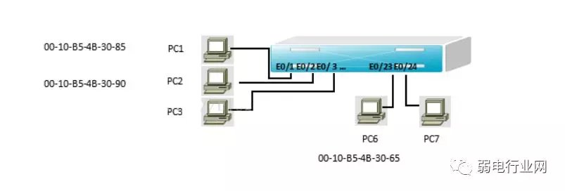

例:某网络如图1所示。
图1 交换机地址表

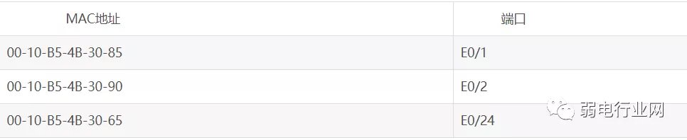

表1端口/MAC地址映射表
假设主机pc1向主机pc7发送一个数据帧,该数据帧被送到交换机后,交换机首先查MAC地址表,发现主机pc7连接在E0/24接口上,就将数据帧从E0/24接口转发出去。

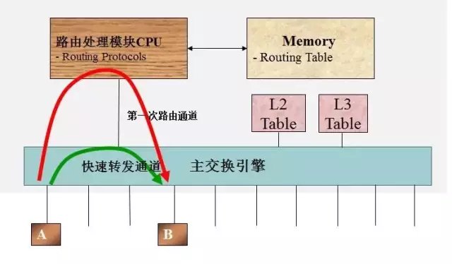

2、三层交换机
第三层交换工作在OSI七层网络模型中的第三层即网络层,是利用第三层协议中的IP包的包头信息来对后续数据业务流进行标记,具有同一标记的业务流的后续报文被交换到第二层数据链路层,从而打通源IP地址和目的IP地址之间的一条通路。这条通路经过第二层链路层。有了这条通路,三层交换机就没有必要每次将接收到的数据包进行拆包来判断路由,而是直接将数据包进行转发,将数据流进行交换。
举个例子
比如A要给B发送数据,已知目的IP,那么A就用子网掩码取得网络地址,判断目的IP是否与自己在同一网段。
使用IP的设备A------------三层交换机----------------使用IP的设备B
如果在同一网段,但不知道转发数据所需的MAC地址,A就发送一个ARP请求,B返回其MAC地址,A用此MAC封装数据包并发送给交换机,交换机起用二层交换模块,查找MAC地址表,将数据包转发到相应的端口。
如果目的IP地址显示不是同一网段的,那么A要实现和B的通讯,在流缓存条目中没有对应MAC地址条目,就将第一个正常数据包发送向一个缺省网关,这个缺省网关一般在操作系统中已经设好,对应第三层路由模块,所以可见对于不是同一子网的数据,最先在MAC表中放的是缺省网关的MAC地址;然后就由三层路由模块接收到此数据包,查询路由表以确定到达B的路由,将构造一个新的帧头,其中以缺省网关的MAC地址为源MAC地址,以主机B的MAC地址为目的MAC地址。通过一定的识别触发机制,确立主机A与B的MAC地址及转发端口的对应关系,并记录进流缓存条目表,以后的A到B的数据,就直接交由二层交换模块完成。这就通常所说的一次路由多次转发。
可以看出三层交换的特点:
a、由硬件结合实现数据的高速转发。
b、这就不是简单的二层交换机和路由器的叠加,三层路由模块直接叠加在二层交换的高速背板总线上,突破了传统路由器的接口速率限制,速率可达几十Gbit/s。算上背板带宽,这些是三层交换机性能的两个重要参数。
c 、简洁的路由软件使路由过程简化。
d、大部分的数据转发,除了必要的路由选择交由路由软件处理,都是又二层模块高速转发,路由软件大多都是经过处理的高效优化软件,并不是简单照搬路由器中的软件。

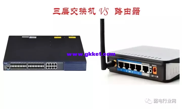

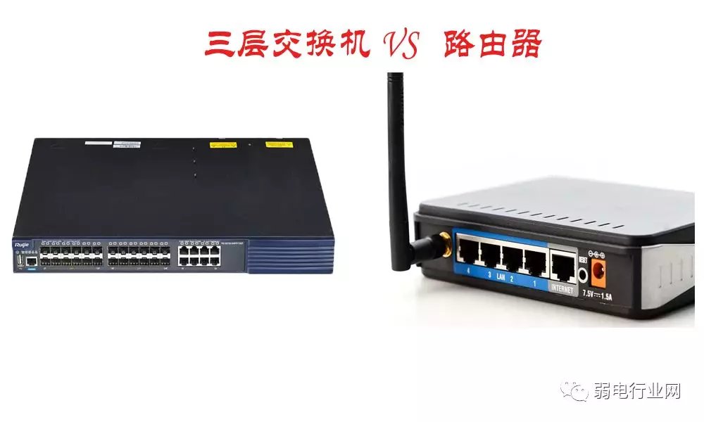

三、路由器与三层交换机的区别
路由器是三层设备,可是三层交换机却可以同时工作在三层和二层的。
事实上三层交换机与路由器还是存在很大的差别:
1、主要功能不同。虽然三层交换机与路由器都具有路由功能,但不能因此而把它们等同起来。路由器不仅具有路由功能,还提供了交换机端口、硬件防火墙附加功能,其目的是使设备适用面更广、使其更加实用。
三层交换机也一样,主要功能仍是数据交换,只不过它是具备了一些基本的路由功能的交换机。三层交换机同时具备了数据交换路由转发两种功能,但其主要功能还是数据交换;而路由器仅具有路由转发这一种主要功能。
2. 主要适用的环境不一样。三层交换机的路由功能通常比较简单,因为它所面对的主要是简单的局域网连接。特性远没有路由器那么复杂。它用在局域网中的主要用途还是提供快速数据交换功能,满足局域网数据交换频繁的应用特点。
而路由器则不同,虽然也适用于局域网之间的连接,但它的路由功能更多的体现在不同类型网络之间的互联上,如局域网与广域网之间的连接、不同协议的网络之间的连接等,优势在于选择最佳路由、负荷分担、链路备份及和其他网络进行路由信息的交换等。另外,为了与各种类型的网络连接,路由器的接口类型非常丰富,而三层交换机则一般仅同类型的局域网接口,非常简单。
3、技术实现不一样。路由器和三层交换机在数据包交换操作上存在着明显区别。
路由器一般由基于网络处理器或多核的路由引擎执行数据包交换。
而三层交换机通过硬件执行数据包交换。三层交换机在对第一个数据包送控制面进行路由查找后,它将会产生一个供数据面查找的MAC地址与IP地址的映射表,当同样的数据流再次通过时,将根据此表查表通过而不是再次送控制面查路由(即“一次路由,多次交换”)。
提高了数据包转发的效率。三层交换机的路由查找是针对数据流的,它利用缓存技术,很容易利用ASIC技术来实现,因此,可以大大节约成本,并实现快速转发。
而路由器的转发采用最长匹配的方式,实现复杂,一般采用价格高昂的网络处理器或多核处理器实现,并且路由表数目庞大,成本相当高。
