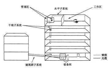

      综合布线是一种模块化的、灵活性极高的建筑物内或建筑群之间的信息传输通道。通过它可使话音设备、数据设备、交换设备及各种控制设备与信息管理系统连接起来,同时也使这些设备与外部通信网络相连的综合布线。它还包括建筑物外部网络或电信线路的连接点与应用系统设备之间的所有线缆及相关的连接部件。综合布线由不同系列和规格的部件组成,其中包括:传输介质、相关连接硬件(如配线架、连接器、插座、插头、适配器)以及电气保护设备等。这些部件可用来构建各种子系统,它们都有各自的具体用途,不仅易于实施,而且能随需求的变化而平稳升级。

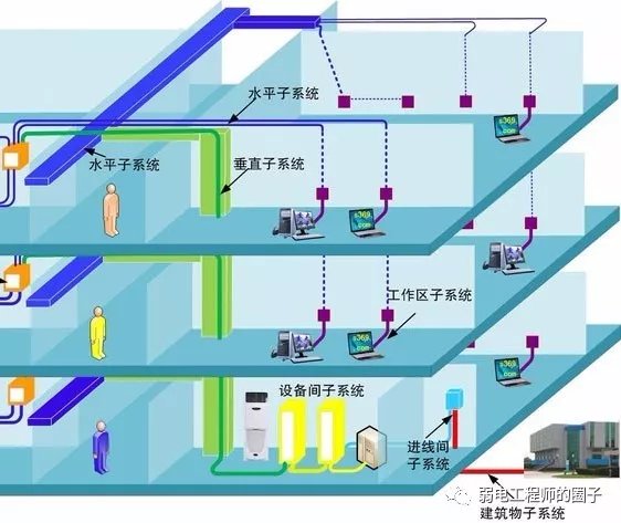

        综合布线系统可划分成六个部分,其中三个子系统:配线(水平)子系统;干线(垂直)子系统;建筑群子系统;外加三个部分:工作区、设备间、管理。

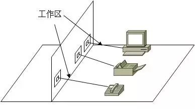

工作区子系统
工作区子系统由终端设备连接到信息插座之间的设备组成。包括:信息插座、插座盒、连接跳线和适配器组成。

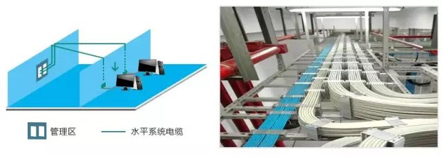

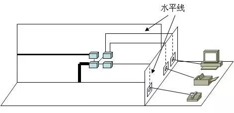

水平区子系统
水平区子系统应由工作区用的信息插座,楼层分配线设备至信息插座的水平电缆、楼层配线设备和跳线等组成。水平子系统根据整个综合布线系统的要求,应在二级交接间、交接间或设备间的配线设备上进行连接,以构成电话、数据、电视系统和监视系统,并方便地进行管理。

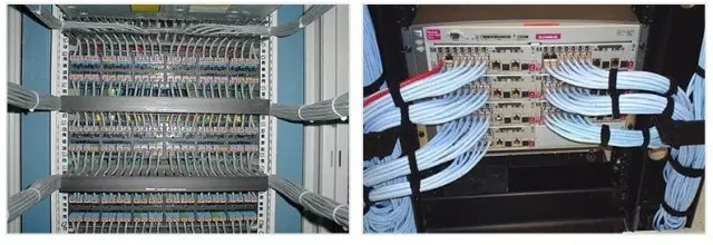

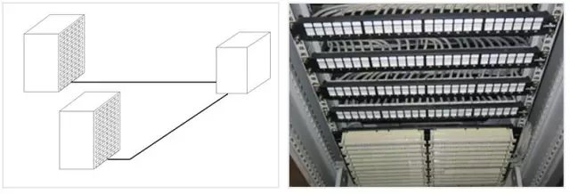

管理子系统
管理子系统设置在楼层分配线设备的房间内。管理间子系统应由交接间的配线设备,输入/输出设备等组成,也可应用于设备间子系统中。管理子系统应采用单点管理双交接。

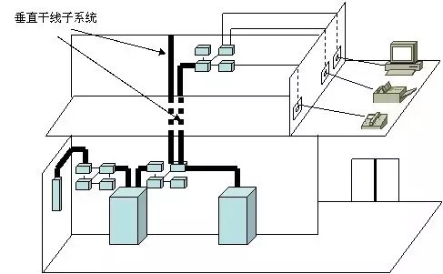

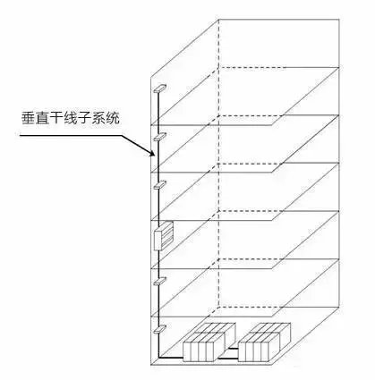

垂直干线子系统
通常是由主设备间(如计算机房、程控交换机房)提供建筑中最重要的铜线或光纤线主干线路,是整个大楼的信息交通枢纽。一般它提供位于不同楼层的设备间和布线框间的多条联接路径,也可连接单层楼的大片地区。

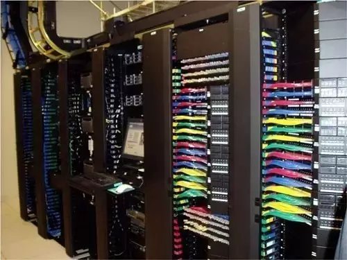

设备间子系统
设备间是在每一幢大楼的适当地点设置进线设备,进行网络管理以及管理人员值班的场所。设备间子系统应由综合布线系统的建筑物进线设备、电话、数据、计算机等各种主机设备及其保安配线设备等组成。

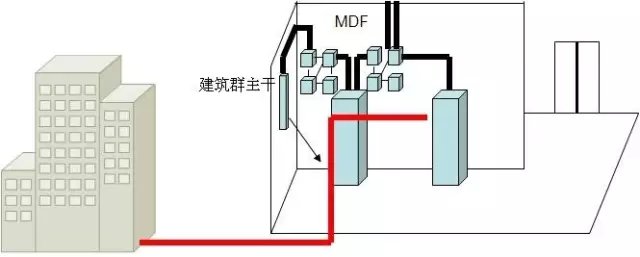

建筑群子系统
建筑群子系统将一栋建筑的线缆延伸到建筑群内的其它建筑的通信设备和设施。它包括铜线、光纤、以及防止其它建筑的电缆的浪涌电压进入本建筑的保护设备。
