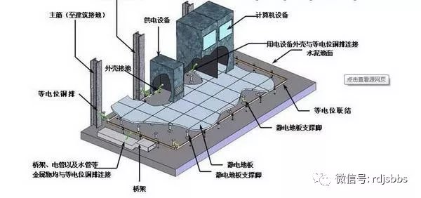

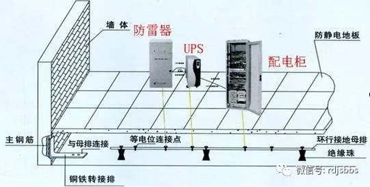

    1.3屏蔽计算机房采用高密度铜网和高密度钢网构成,主要原理是应用铜网和钢网组合构成的双基板电容的滤波效应,以达到屏蔽雷击电磁脉冲的作用。同时钢网接地,内部铜网不接地形成悬空地,或内部铜网单独接地。具体实施过程中应尽量使铜网和钢网机械隔离以增大其形成的电容的容量.达到最好的滤波效应,同时在钢网和铜网的敷设过程中应增加短路环使铜网钢网的有效接地面积增大.以达到整个屏蔽机房的等电位作用。在毛坯房铜网和钢网敷设完毕后在地面上从新制作水泥地面保持地面平整,最后进行静电地板的铺设,为使每块静电地板都处于等电位状态应在静电地板的每一个支架下敷设O.O 1×1 0cm的紫铜带,并形成网格与屏蔽层的外层钢网共地。然后关于屏蔽室的门一般采用双层双开白钢无窗防盗门并与机房的地线连接,即实现均压等电位又达到屏蔽接地的目的。计算机房内的内部装修可按甲方意见具体实施,按照此种设计方法屏蔽机房效果一般可以实现手机,寻呼机、对讲机、收音机等常见的无线通讯工具在屏蔽机房内无一般要求就可以了。国家标准是达到1 20dB,那 法接受发射信号。么要达到这个标准是相当不容易的,而且从单防雷角度也没有必要达到那么高的标准,工程造价上一些客户也不一定愿意出钱做一个“铁卷柜”。
    1.4机房内的硬盘监控设备和接触非接触门禁以及PSTN、ISDN/DDN等信息产品的终端设备的外壳都于屏蔽室内静电地板下的防静电母带连接形成等电位。由于计算机房一般采用UPS供电所以,其低压配电系统的防雷也至关重要。现在防雷一般采用三级防雷措施,但是对于精密设备的防护级别应该得到重视。所以,在对配电系统的保护设计过程中在设备前端设计一只防雷插座是有必要和实际意义的。那么,除此外信号包括监控系统的RF信号,程控交换机、网络设备和门禁系统的RS485信号等弱电系统也要增加相应的电涌保护器(SPD)。

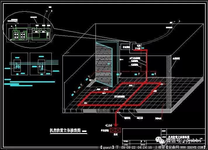

    2.1配电系统:系统采用双电源手动切换,一路电源由供电局直接接人,另一路为油机供电,供电方式为TN’-C-S。空开采用施耐德系列产品,UPS为美国APC40KVA产品,配电柜在机房内采用国际标准网络机柜改成配电柜。一级SPD采用FURSE ESP-415M1,二级SPD在配电柜内采用phoenix230,三级SPD采单项用FURSE ESP240,精细保护(设备前端)使用FURSE ESP MC防雷插排。机房采用软屏蔽,内部装修使用西德板和吸音铝板吊顶,灯箱采用西门子三管灯箱使机房内的照明达到120L。同时机房的通风采用国产某品牌新风换气机,空调采用1.5冷暖空调用于室内采暖.静电地板采用国产复合式静电地板.以解决东北由于环境因素造成的钢静电地板的开裂问题。静电地板下采用设置均压环和静电母带进行设备的就近接地。
    2.2弱电系统:监控系统采用6路数字硬盘录象,并使用进口三洋摄像头。同时加装信号SPD。门禁采用玺瑞非接触式门禁系统,使用R$485信号SPD。程控交换机采用日本日通工48门交换机采用FURSE ESPKl0T1浪涌抑制器。专线/网络设备采用:ESPI.B 1 5/l 5、ESPLA5/25等设备进行防护直击雷/接地系统:接地系统采用接地模块组成低电阻地网(土壤电阻率为1 34~1 50欧/米,实际达到2欧姆),避雷针采用富兰克林避雷针,架设高度为26M 6层L楼顶。)同时使用雷击计数器。
