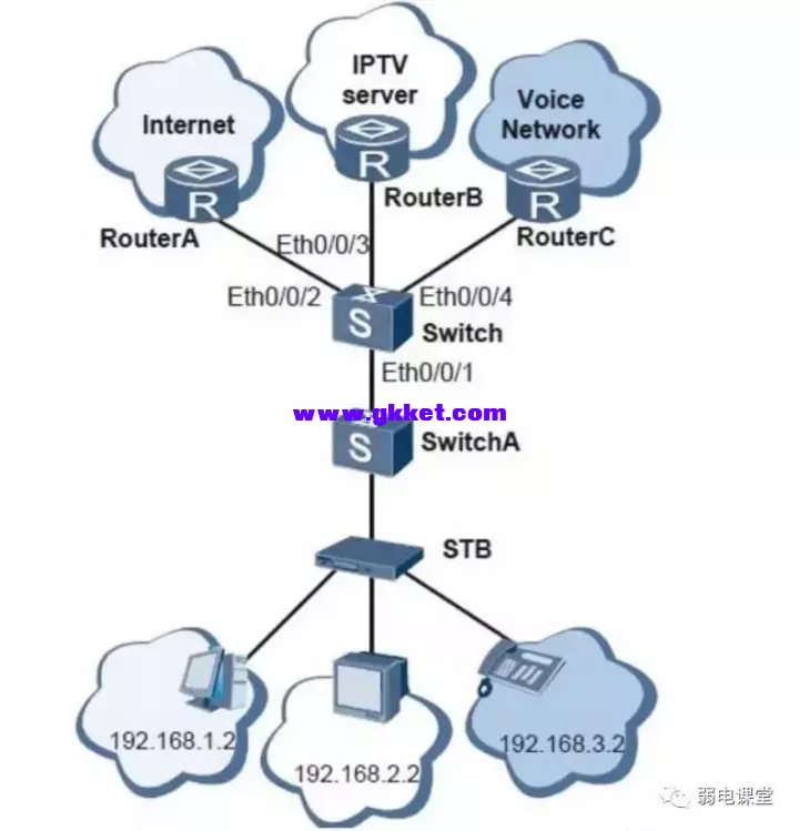

三、基于IP子网的vlan划分
1、组网需求
某企业拥有多种业务,如IPTV、VoIP、Internet等,每种业务使用的IP地址网段各不相同。为了便于管理,现需要将同一种类型业务划分到同一VLAN中,不同类型的业务划分到不同VLAN中。
如图3所示,Switch接收到用户报文有数据、IPTV、语音等多种业务,用户设备的IP地址网段各不相同。现需要将不同类型的业务划分到不同的VLAN中,通过不同的VLANID分流到不同的远端服务器上以实现业务互通。
这类在实际应用中是比较多的。

3、操作步骤
步骤1 创建VLAN
# 在Switch上创建VLAN100、VLAN200和VLAN300。
[Quidway] system-view
[Quidway] vlan batch 100 200 300
步骤2 配置接口
# 在Switch上配置接口Eth0/0/1为Hybrid类型,并加入VLAN100、VLAN200和VLAN300。
[Quidway] interface ethernet 0/0/1
[Quidway-Ethernet0/0/1] port link-type hybrid    //设置端口为hybrid模式
[Quidway-Ethernet0/0/1] port hybrid untagged vlan100 200 300   //指定端口允许VLAN 100、vlan200、vlan300的数据帧通过,且发送时不带VLAN标签
[Quidway-Ethernet0/0/1] quit
# 在Switch上配置接口Eth0/0/2加入VLAN100。
[Quidway] interface ethernet 0/0/2
[Quidway-Ethernet0/0/2] port link-type trunk
[Quidway-Ethernet0/0/2] port trunk allow-pass vlan 100    //接口0/0/2加入vlan100
[Quidway-Ethernet0/0/2] quit
# 在Switch上配置接口Eth0/0/3加入VLAN200。
[Quidway] interface ethernet 0/0/3
[Quidway-Ethernet0/0/3] port link-type trunk
[Quidway-Ethernet0/0/3] port trunk allow-pass vlan 200  //接口0/0/3加入vlan200
[Quidway-Ethernet0/0/3] quit
# 在Switch上配置接口Eth0/0/4加入VLAN300。
[Quidway] interface ethernet 0/0/4
[Quidway-Ethernet0/0/4] port link-type trunk
[Quidway-Ethernet0/0/4] port trunk allow-pass vlan 300  //接口0/0/4加入vlan300
[Quidway-Ethernet0/0/4] quit
# 在Switch上配置接口Eth0/0/1使能基于IP子网划分VLAN功能。
[Quidway-Ethernet0/0/1] ip-subnet-vlan enable
步骤3 配置基于IP子网划分VLAN
# 在Switch上配置VLAN100与IP地址192.168.1.2/24关联,优先级为2。
[Quidway] vlan 100
[Quidway-vlan100] ip-subnet-vlan 100 ip 192.168.1.2 24 priority 2
[Quidway-vlan100] quit
# 在Switch上配置VLAN200与IP地址192.168.2.2/24关联,优先级为3。
[Quidway] vlan 200
[Quidway-vlan200] ip-subnet-vlan 200 ip 192.168.2.2 24 priority 3
[Quidway-vlan200] quit
# 在Switch上配置VLAN300与IP地址192.168.3.2/24关联,优先级为4。
[Quidway] vlan 300
[Quidway-vlan300] ip-subnet-vlan 300 ip 192.168.3.2 24 priority 4
[Quidway-vlan300] quit
步骤4 验证配置结果
在Switch上执行以下命令,显示信息如下:
[Quidway] display ip-subnet-vlan vlan all
Vlan Index IpAddress SubnetMask Priority
100 1 192.168.1.2 255.255.255.0 2
200 1 192.168.2.2 255.255.255.0 3
300 1 192.168.3.2 255.255.255.0 4
ip-subnet-vlan count: 3 total count: 3
即为组网配置成功。
