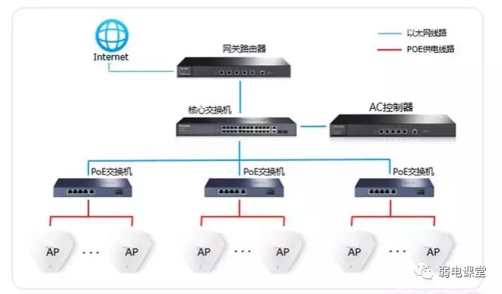

多层楼房实现WiFi无线全覆盖,最合理的方案就是AC+AP组网,还可以实现无线WiFi漫游功能。
组网方式:一楼光纤入户位置作为网络汇聚节点放置一个交换机和AC控制器,各个楼层的弱电箱放置一个POE交换机,楼层根据需求放置吸顶AP,连接到楼层的POE交换机,组网方式如下图所示。

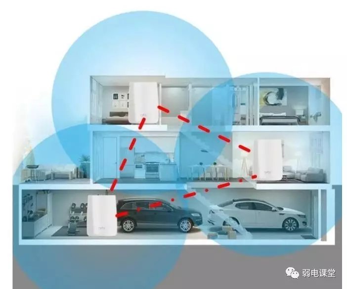

分布式路由器
    分布式路由器,又称为mesh路由器,由多个节点组成,各个节点自配置自组网,节点之间互相连接,比如3个节点组网,那么一个节点可以与其他两个节点连接,形成一个多连接的组网方式,很大程度上提高了网络的稳定性,实现了“哪里信号不好,放哪里”。
    分布式路由器分为双频和三频,双频路由器支持2.4G和5G,节点之间和终端共享5G或者2.4G信道连接,网络性能可能会受到影响;三频路由器支持2.4G和两个5G频段,节点之间通过独立的5G频段连接,干扰少,网速受损最少。
    以上就是多层楼房组网的常用方式,如果装修时考虑了组网需求,网络布线比较完善,那么AC+AP组网方式时最合适的;如果装修时未考虑预埋网线,同时为了美观,那么mesh路由器组网可能更合适一些,其中三频分布式路由器组网,网速损耗最小,当然成本也最高,根据自己的需求选择合适的组网方式。
