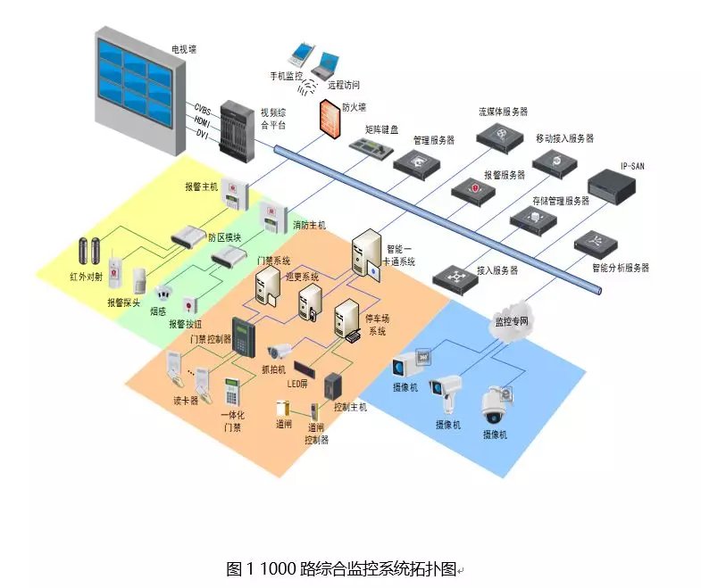

经常有朋友提到,大型监控项目该如何来设计?比如1000路监控该如何规划呢?本期我们主要从硬件配置的角度来探讨,如何实现1000路视频监控应用。

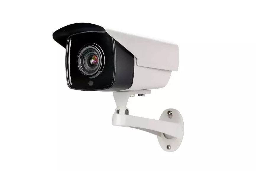

1、枪式摄像机:吊装、壁装均可,室外安装一般要加配防护罩。一般安装在通道内,厂房或者停车场等室外区域。主要应用于没有灯光或照度低的地下库、仓库、监控城市道路、小区室外环境等。

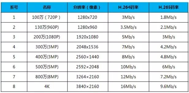

实际项目中,可根据应用场景来选择合适的摄像机。另外,摄像机有不同分辨率,对应码率也不一样,在实际选型的时候也需要注意,具体参照图2。
图2常见摄像机分辨率、码率关系对照参考表

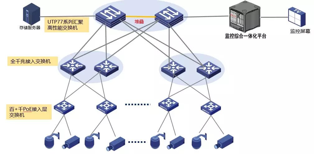

1000路的监控项目,其重点就是交换机的选择了,这里我们选用三层网络结构,网络结构为接入层‐汇聚层‐核心层。相对两层网络架构,三层架构网络组网规模更大,传输距离更远,网络可拓展性更强。
拓扑图如下:
图3  1000路视频传输系统拓扑图

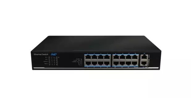

  • 根据前端的布局方式集中或者分散,可能会采用8到24不同口数的交换机。根据安装环境的不同,还可能会用到工业级交换机。

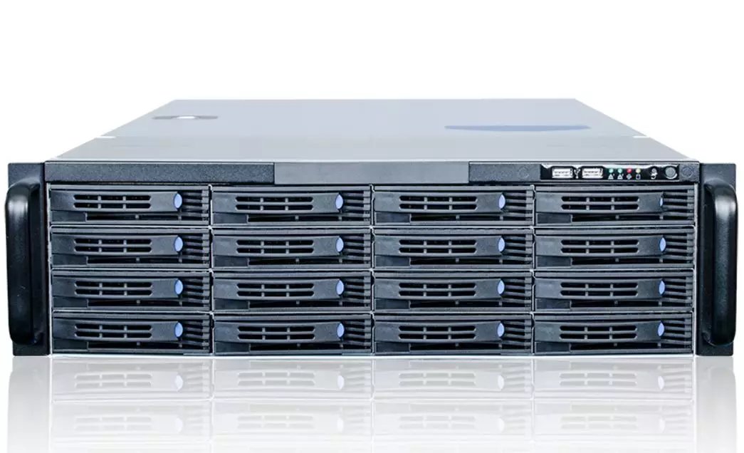

优特普安防专用接入交换机针对安防应用特点,选用4M大缓存芯片,百+两千兆上联设计,全系列产品具有6KV电源和端口防雷防护设计及宽温设计特点,从而保证了产品质量和监控图像质量。
图4 优特普安防专用接入交换机SF18P-LM

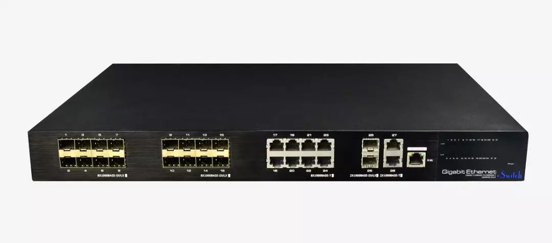

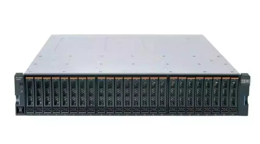

例如:这款24口全千兆交换机比较符合汇聚层要求。
交换机容量与包转发率都是比较充足的。
图5 优特普UTP7524GE 24口全千兆交换机

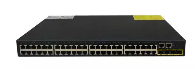

三、核心层交换机的选择
核心交换机主要承担数据转发和网络架构设置功能,对交换能力、网路管理功能、稳定性要求也更高。另外,因为存储设备是在核心层上,需要考虑交换机的交换容量以及到核心链路的带宽和高速转发能力。所以要满足以下条件:
带宽:1000路监控的带宽至少为1000*4Mbps=4000Mbps,核心交换机建议选择高带宽的千兆或万兆交换机,上联端口为万兆,才能使数据通畅。
背板带宽:核心交换机至少会有8个来自汇聚层的千兆接口、2个上联的万兆端口,以及4个可能接入其它的千兆端口,所以一共有12个千兆口与2个万兆口,为了保证带宽充足,则交换机背板带宽要求为:
(12*1000M*2+2*10000*2)/1000=64Gbps的背板带宽。
包转发率:一个千兆口的包转发率为1.488Mpps/s,一个万兆口的包转发率为14.88Mpps/s,为了保证能够线速转发,则至少会有12个千兆口与2个万兆口,则核心交换机交换速率为:
12*1.488Mpps/s+2*14.88Mpps/s=47.56Mpps
根据以上条件得出:当有1000路摄像机接入网络时,核心层交换机至少需要满足背板带宽不少于64Gbps,包转发率大于47.56Mpps。优特普UTP7748GE-L3万兆上联IPV6堆叠核心交换机,背板带宽高达352G,包转发率达132.Mpps,能很好地满足1000路视频的传输组网要求。
图6 优特普UTP7748GE-L3三层核心交换机
  • 4万兆上联,高速转发
UTP7748GE-L3提供48个千兆下行端口和2个万兆上行链路以及2个万兆堆叠端口,背板带宽高达352G,最多支持6台设备堆叠,堆叠系统交换容量最高可达2112Gbps。
  • 6KV防雷,冗余双电源,安全可靠
所有端口和电源支持6KV防雷防护,设备支持双AC冗余电源输入,保证设备的长时间不断电稳定工作。
  • 强大业务处理能力,IPV6/4双协议栈
完善的IPV6/4双协议栈IGMP V2/V3组播协议,支持MLD Snooping、IGMP Snooping,满足多终端IPV6物联网设备和IPV4高清视频监控混合接入的交换需求。

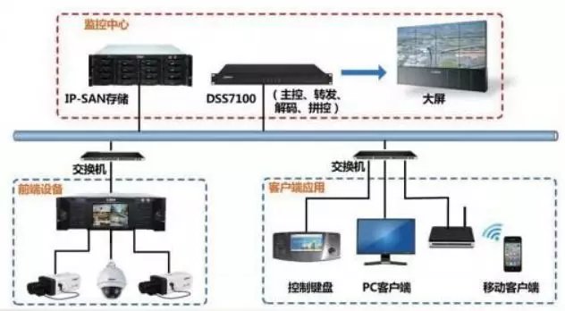

四、监控显示

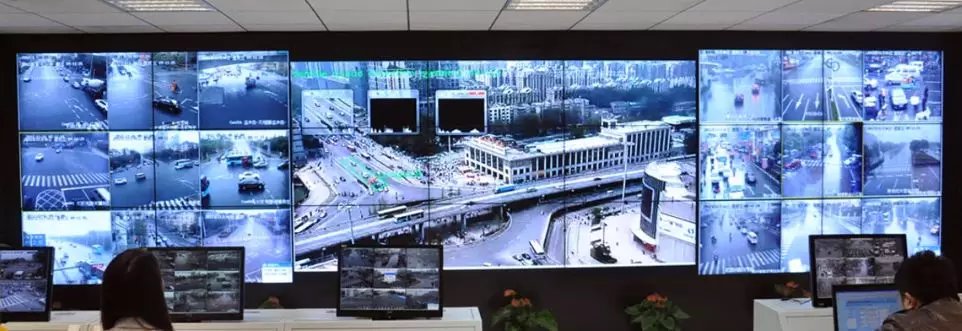

1000路监控如何显示,大型监控一般都会选择使用监控显示墙。
中心就要有管理平台,需要配置综合监控一体化平台,解码能力强,功能更强大,上墙预览的数量看需求,不需要全部上完,可以做轮巡。
图7 1000路视频监控显示
