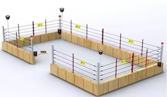

一、确定周界围栏安装角度(与墙顶面的夹角)
 根据现场的情况及甲方要求确定周界围栏角度(0°、22.5°、45°、67.5°、90°、112.5°、135°、157.5°、180°)和倾斜方向(内倾式、外倾式、垂直式或水平式安装)。
  根据周界环境:居民区、学校附近建议为内倾或垂直安装,空旷地带建议为外倾,围墙高于2.5米时可以采用水平安装;根据保护对象:防止外界入侵时建议为外倾式安装,防止内部翻越时建议为内倾式。

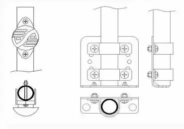

1、将承力杆绝缘子用自攻型螺丝固定在承力杆上,注意方向一致。

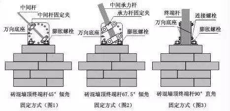

2、如图:用螺丝将承立柱固定在万向底座上万向底座分为16个孔可根据孔位调整安装角度。(注意:围栏合金线方向与万向固定座两固定孔的连线相互垂直,安装倾角符合1项要求)。

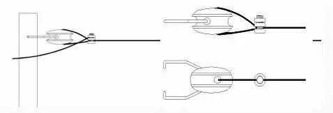

三、组装终端杆及终端杆绝缘子
1、将终端杆绝缘子用终端绝缘子固定夹固定在终端杆上。注意方向一致。在拐弯或落差时要巧妙运用终端杆绝缘子及终端杆。

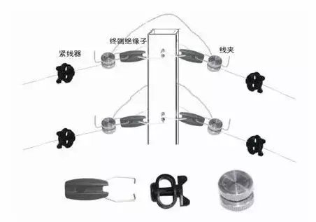

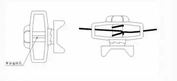

中间收紧器是一直挂在前端围栏上的,安装合金丝时,把合金丝从中间紧线器侧面的圆孔穿入,再对准并穿过其中间的中缝,最后通过另一侧面的圆孔穿出。

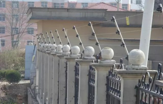

五、围栏终端杆的安装
1、确定围栏撑杆的具体位置:在围墙顶部用冲击钻打孔,用M10×100(中间杆可用M8×80)强力膨胀螺栓将撑杆固定在合适的位置。

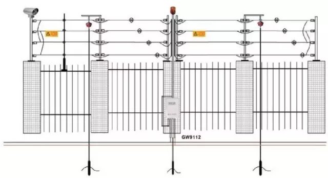

2、每隔5米放置一根中间承力杆,或其它有必要的位置加装中间承力杆。
3、每个拐角处以及防区的两端,不大于100米时或者其他拉力比较大而有必要的位置装置终端杆,分区处应从两个方向安装绝缘子。

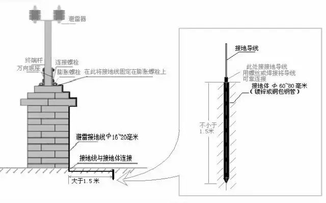

六、避雷器的安装

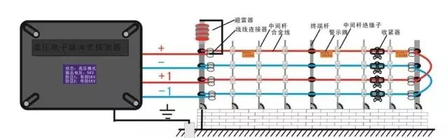

避雷器应先通过自身的螺母固定在避雷器安装支架上面,避雷器通常安装在脉冲主机的上方,每一个防区安装一对避雷器。

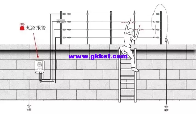

七、围栏线的安装
 1、原则:
  1)一个防区为一个串联回路,自主机到电子围栏必须串联,不得并联。导线跨接处,必须使用耐高压导线连接,以免造成间隙不够大或短路等现象。
  2) 接地的原则,接地点一般选择在电子围栏的末端,但是,当防区加入避雷器时,避雷器的接地点应在电子围栏的始端。
  3) 强电及避雷器必须有良好接地,接地电阻<10Ω。
  4) 强电与弱电接地必须分开并≥4m 。

  1) 围栏线应采用分段安装的方式固定,同一条直线或同一防区建议分为一段。不在同一条直线上的网线分几次安装。
  2) 展放合金线:采用放线架或适当方式放线,切莫任意放,以免出现打结和不平整现象。可以四根同时展放,但注意不要交叉。
  3) 紧线:将合金线的一端用线线连接器(或自我缠绕)固定在一端终端杆绝缘子上,然后将4根合金线对应放入中间杆绝缘子或承力杆绝缘子的线槽内,最后穿入紧线器,用力将合金线拉紧并用线线连接器(或自我缠绕)固定在另一端的终端杆绝缘子上。然后调整紧线器使4条线同时绷紧并相互平行。平行的多条线应同时拉紧。
八、接地体制作
 每个主机下必须打入一个接地体,每隔100m设置一接地体,接地体标准:大于40×40×4×1500mm(有M10以上的接地螺栓或孔)标准镀锌接地角铁,垂直打入地下,接地体与避雷器支架、升压器接地端可靠连接,接地电阻<10Ω。不够时可加入降阻剂。强电接地与弱电接地必须相互隔离,并且必须有>4m的距离。

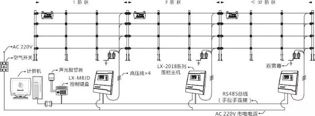

九、RS485信号控制线,围栏控制器电源线的铺设
若有预埋管道则可直接利用,否则利用PVC管进行穿管敷设,敷设要求符合管道配线要求,管道中主要有:RS485信号控制线RVSP2×0.75mm?圆形双绞线、围栏控制器电源线RVV2×1.5 mm的护套线(从主机并接到每个围栏控制器上,距离超过600m需加大线径)。

十一、围栏控制器(主机)的
1、将围栏控制器安装于围栏下方、围栏分区处(图纸中标定的位置),使围栏控制器与围栏间隔为40cm左右,用膨胀螺栓固定于墙上。
2、将围栏控制器与接地扁铁作良好的连接。围栏控制器接地(弱电接地,于通讯线屏蔽层相连),与高压围栏接地(强电接地)相互隔离,避免干扰。
3、将围栏控制器的高压引线通过PVC配线管与围栏相接,接头处应采用线线连接器(或自我缠绕)可靠连接。
4、RS485总线、报警输出线、及电源线与高压线分开,使用单独的配线管。
5、将高压避雷器可靠连接于周界围栏起始端与地线之间(注意防水方向)。
十二、主机与键盘间为RS485通讯
主机与键盘间用RVSP2*1.0线揽连接既可。

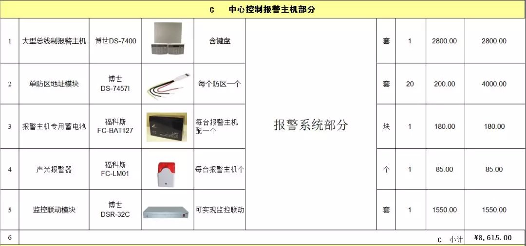

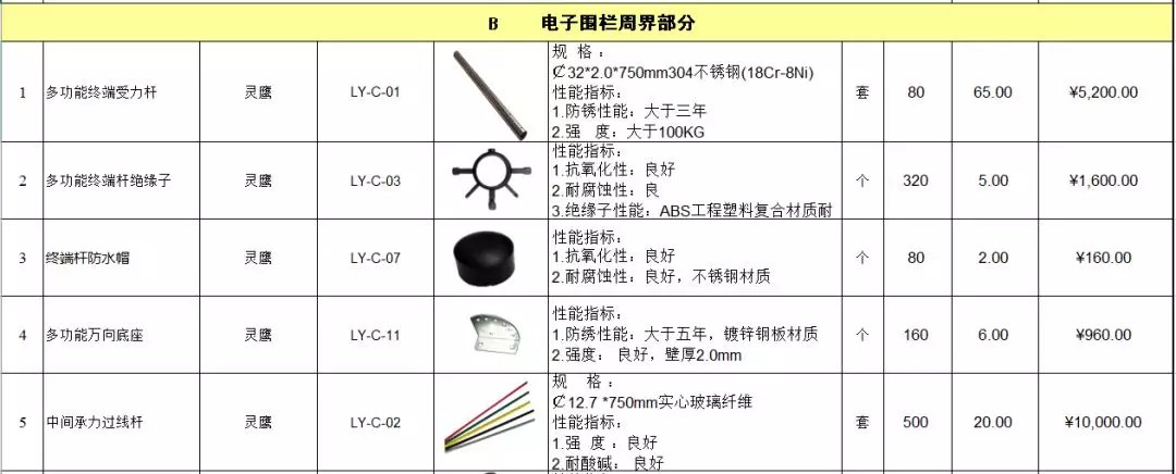

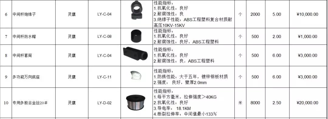

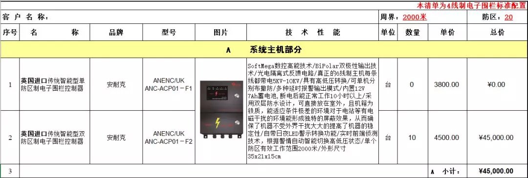

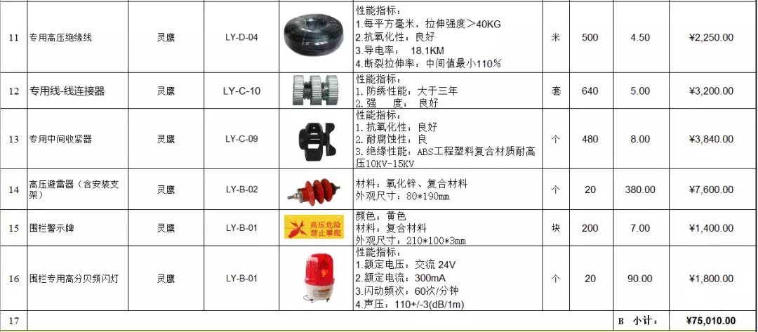

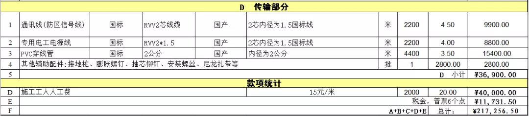

十三、电子围栏报价
上面我们了解到了电子围栏的施工安装流程,这里有一份电子围栏报价,供大家参考。
