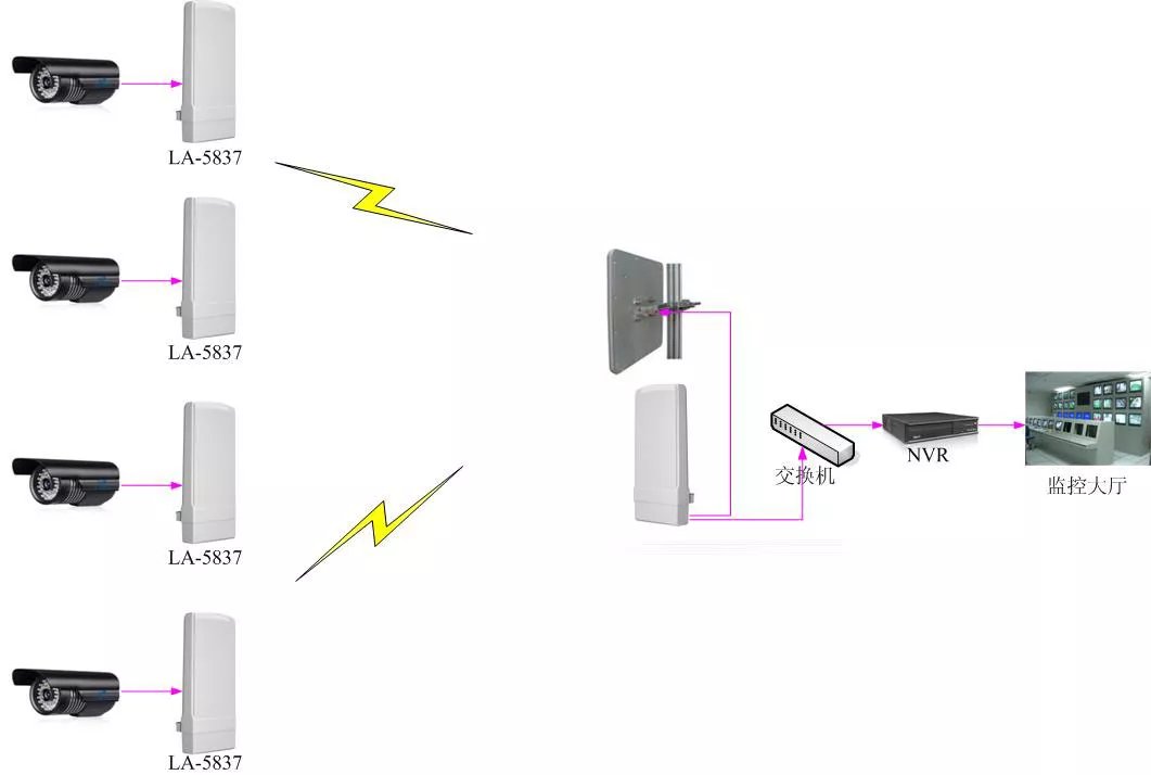

室外大功率网桥,采用了定向高增益天线,辐射范围更广,根据功率的大小可以实现5公里以上的覆盖范围;
2、为了避免无线干扰,大部分的无线网桥采用了5G频段进行连接,干扰更少,接入速率更高,时延低,网速稳定,可以满足视频监控的传输需求;两个网桥分别连接两端的设备,实现网络信号的传输,连接方式如下图所示。

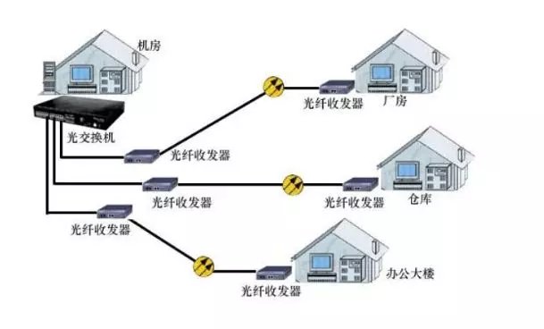

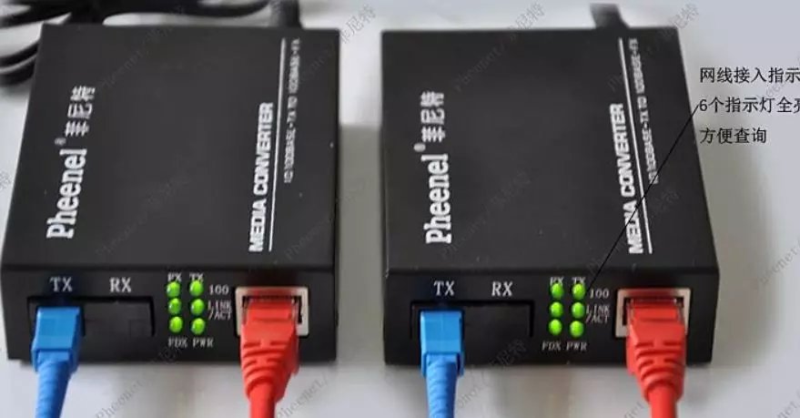

需要准备的材料:一对单芯的光收发器、500米以上的皮纤;
使用户外的皮质光纤,这种光纤非常适合野外环境,不受外界环境的影响,实现网络信号的远距离传输,价格上要比双绞线便宜很多,但是熔接成本比较高,可以使用冷接头降低一部分成本;
  • 一对光收发器分别连接到家庭的网络设备和监控,使用光纤传输网络信号,实现组网。
