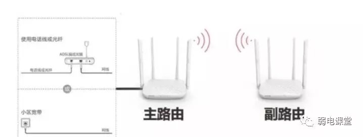

一、无线路由器的桥接
关于无线路由器的桥接我们前面讲过多次,这里的设置方法就不多讲了,直接用个视频更加详细。
该方案使用路由器的无线桥接功能,把多台无线路由器通过无线方式连起来,路由器之间不需要网线连接。TP-LINK路由器在桥接设置方面是比较简单的,通过无线桥接后,网络中也可以实现只有一个信号,起到放大作用。当然,该方案较方案一的优势是副路由器有四个LAN口,可以用来接有线电脑。

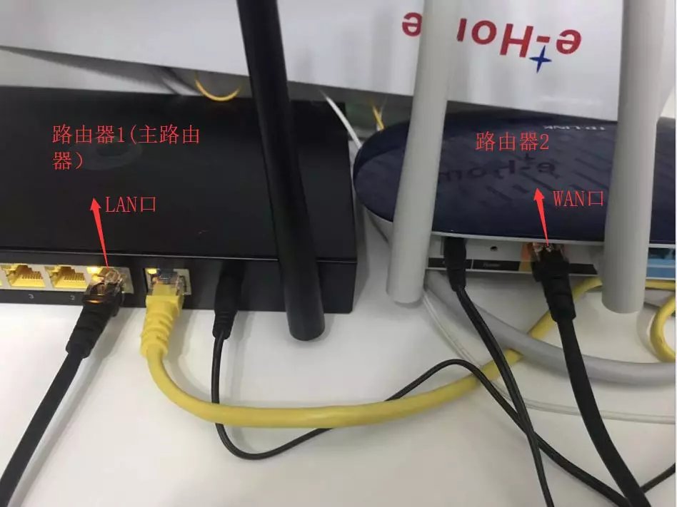

1、连接路由器1与路由器2
1、需要一根网线,网线一头连接主路由器(一级路由器)上的任意一个LAN(1/2/3/4)接口,另一头连接路由器2的WAN接口;如图所示:

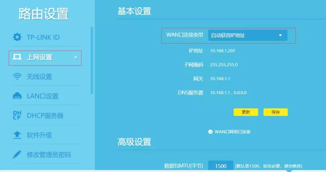

2、设置路由器2的wan口ip
在路由器2的设置界面,点击“上网设置”——>“WAN口设置”——>“WAN口连接类型”选择:自动获取ip地址(有的路由器上叫做“动态ip”或“DHCP”)——>点击“保存”。
这里弱电君以tp-link作为路由器2举例(家用的多)。
这里面可以看到,路由器2wan口自动获取的ip地址是10.168.1.207,和我们的主路由器10.168.1.1是在同一个网段的。

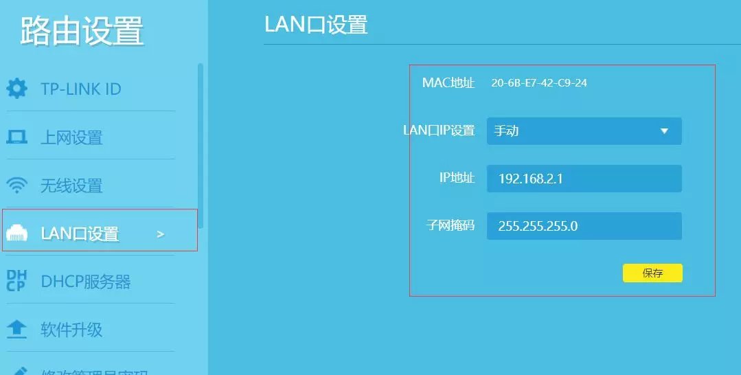

3、设置路由器2的LAN口ip
在路由器2的设置界面,点击“LAN口设置”——>右侧“LAN口IP地址选择:手动,修改为:192.168.2.1——>点击“保存”,之后会提示重启路由器。
备注:
如果主路由器的ip地址为192.168.1.1的话,那么路由器2LAN口就设置成192.168.2.1,也就是二级路由器的LAN的ip与主路由器的ip不在同一网段

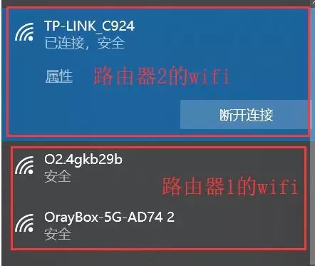

这样就完成了二级路由器的连接,路由器2可以正常上网了。

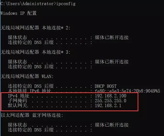

我们可以查下电脑的ip地址,已经与路由器2的lan口是同一个网段了。

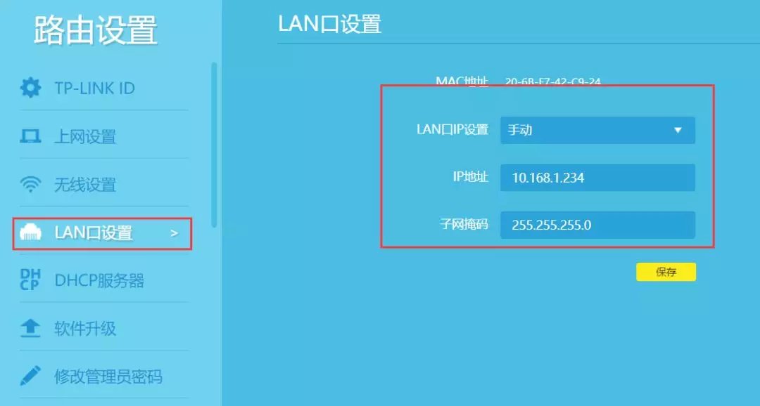

1、修改路由器2的LAN口ip地址
把路由器2插上电源后,用路由器2厂家给的登陆地址,直接进入路由器2中,修改二级路由器LAN口IP地址:
在二级路由器的设置界面,点击“LAN口设置”——>设为”手动“修改IP地址修改为:192.168.1.X(2<X<254)。
LAN口IP地址修改原则:
如果主路由器设置IP是192.168.1.1,则B路由器的LAN口IP修改为192.168.1.X(2<X<254)
如果主路由器的设置网址是192.168.3.1,则二级路由器的LAN口IP修改为192.168.3.X(2<X<254)。
也就是路由器2的LAN口IP,与主路由器的IP地址,前3段要保持一样,最后一段不一样;这是把二级路由器作为交换机用时,二级路由器LAN口IP地址的修改原则。

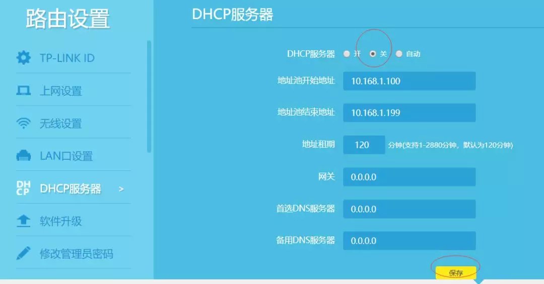

2、设置路由器2的DHCP服务器
关闭二级路由器上的DHCP服务器:
点击“DHCP服务器”——>“DHCP服务”——>“DHCP服务器”选择:或者不启用——>点击“保存”。

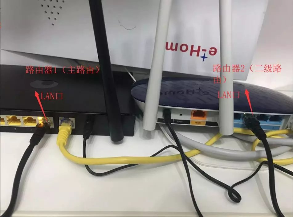

3、连接路由器1与路由器2
最后准备一根网线,一头连接主路由器(一级路由器)的LAN口中任意一个接口,另一头连接路由器2上任意一个LAN口中的任意一个接口,注意千万不能连接到路由器2的WAN接口。(就是lan口连lan口)
完成上诉4个步骤后,二级路由器就可以上网了。
