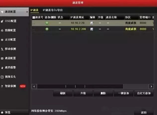

在只有网络摄像机和硬盘录像机的情况下,就在录像机设置界面(主菜单-通道管理--通道配置)添加IP通道地址。
设备连接情况也是把摄像机和录像机用网线连接,或者多个摄像机在同一交换机下和录像机并联连接。
如图,搜索到摄像机后,点击编辑图标,把IP修改为想要的IP即可。

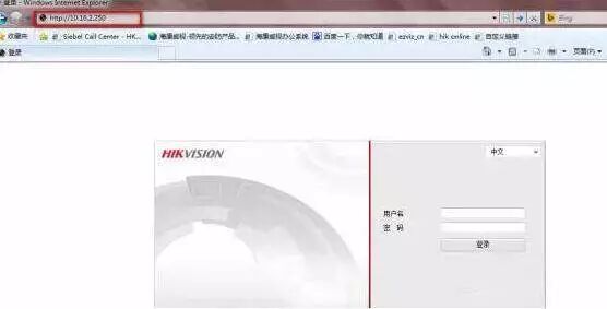

把摄像机的IP地址改成和电脑IP在同一网段,就直接在IE浏览器里输入摄像机IP地址,输入对应的用户名和密码。就可以预览和配置了。

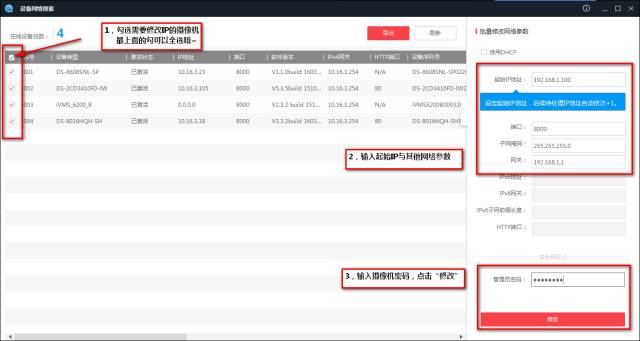

二、如何批量摄像机ip地址修改
对于大量的ip地址修改,显然如果逐个修改是比较困难的,那么有什方法呢?这里面也需要使用SADP批量修改功能。需要将所有摄像机上电,使用交换机等设备接在同一个局域网内,并将已安装批量工具的电脑也接入此局域网中。打开软件,勾选所有需要修改IP的设备,在右边填入起始IP地址端口子网掩码网关后,输入设备的密码,点击“修改”,就可以批量修改了。
