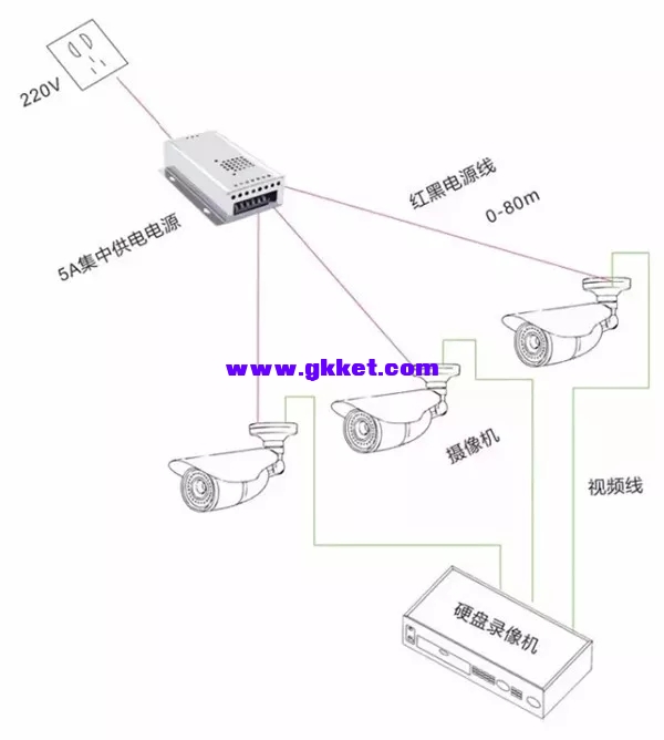

二、集中供电模式
在220V电源处接12V集中电源一个,再用2*1.0红黑电源线分别接给摄像头,12V供电距离不可超过100米。在接个单个电源线接头,再把单个电源线接头和监控摄像头电源接头相连接即可。集中供电方式是指在监控室或某个中间点采用12V开关电源向前端负载集中供电。与独立供电模式相比,最大的差别在于一个电源可以为多个摄像机提供电力供应。
集中供电的原理图:

集中供电的优点
1、成本较低
  虽然采取集中供电模式,用到的线缆往往比独立供电模式下用到的线缆要多,但是得益于集中电源的高性价比,采用集中供电模式的供电系统成本往往为性价比最高的供电系统。
2、集中维护简单
  采取集中供电模式,线路敷设方便,施工方便,便于管理。
3、总体能耗低
  经实际工程案例证明,集中供电系统的总能耗低于独立供电系统的总能耗。
集中供电的缺点
1、 前期配置复杂
  监控摄像机在启动瞬间需要很大的启动电源,而且远距离的电力输送会 产生损耗,因此集中供电的功率并非是所有监控摄像机的功率相加。采取集中供电模式,需要工程师对整个监控系统有详尽了解,以便做出合理方案。
  (实际上,由于摄像机在启动瞬间,启动电流很大,再加上工程上远距离传输的损耗,所以,监控摄像机需要的电源,不是简单地把所有摄像机的额定功率相加。正确的做法是把整个监控系统的摄像机的额定功率相加再乘以1.3倍,这个是摄像机实际需要的功率,然后再加上约30%的损耗;最后再加上30%的余量,作为将来扩容使用。)
2、存在出现监控系统瘫痪现象的可能性
  没有采用UPS电源的集中供电模式下的供电系统一旦出现问题,将会导致整个监控系统无法正常工作,陷入瘫痪状态。
