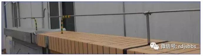

1、高层建筑屋顶应设避雷针或避雷带,应对建筑物和屋面设备起到保护作用。

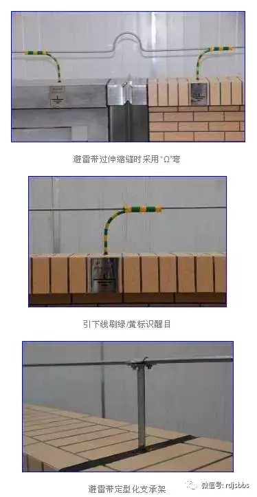

2、避雷带宜用φ10以上镀锌圆钢,采用支架卡子固定,不得T焊,支架应有足够的强度且镀锌层良好。
3、架直线段间距为0.5~1m,在直角弯处应对称,距弯300~500mm。支架高度为150mm。
4、雷带跨越建筑物变形缝室应设补偿器。
5、避雷带应平直、镀锌层完好.接头应采用双面焊接,搭接长度6倍直径。
6、焊扣、焊口须防腐处理。

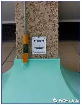

避雷带引下线、支承架安装应策划设置在磁片缝或磁片中。
高度为:120-150mm(取150mm为好)

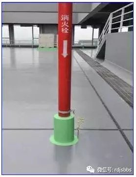

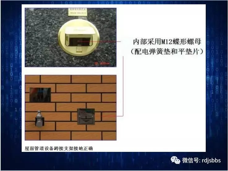

7、防雷接地在室外距地面500mm处设测试点。数量按设计图纸。
8、屋面接地干线应从接地装置直接引出,接地干线和支线应接地明显可靠、不可拆卸的永久性连接。

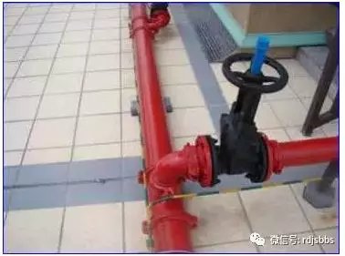

9、屋面的设备、全属构件、全属管道、金属支架、电气设备金属外壳都必须和接地干线可靠连接。
10、保护接地线必须并连连接,不得串连。
