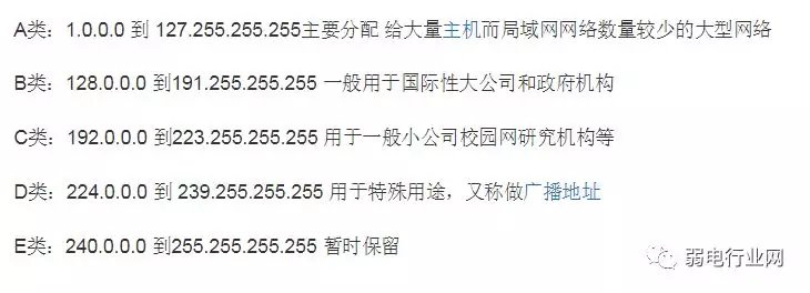

    网络中的主机需要通信,需要使用一个IP地址,目前我们普遍使用的IPv4的地址,分为A、B、C、D、E五类,在上面已经列出,其中A、B、C类是我们常见的IP地址段。在这三类地址中,大多数为公有地址,需要向国际互联网信息中心注册。在IPv4地址中预留了3个IP地址段,作为私有地址,共家庭、企业、学校等内部组网使用。

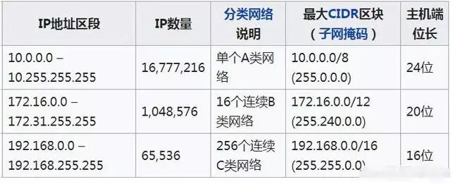

私网地址
除了这三个ip地址段为私有ip地址外,其它的都为公网ip。
这些地址已被声明私有化,任何内网中的设备可以任意使用这些地址,但是在这三个范围内的IP地址不允许出现在Internet(外网)上。所以我们平台在内部组网时用的比较多,比如监控项目与公司内部电脑ip设置,用的多的就是192.168.xx。

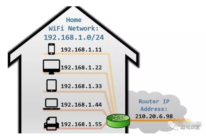

通常情况下,按照需要容纳的主机数选择私有地址段。家庭网络规模比较小,一个C类地址,192.168.1.x可以容纳254个终端,足够使用。

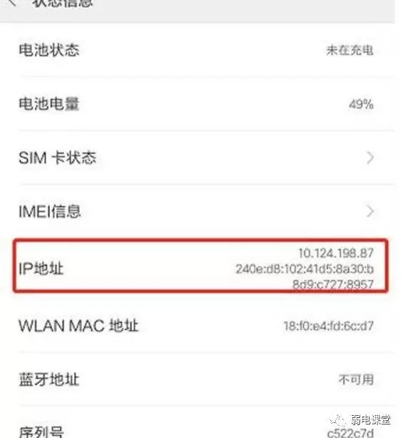

学校或者大型企业可能使用B类甚至A类作为内部网络的地址段。比如手机上网很可能获取的也是一个10开头的内网地址,而不是公网地址。

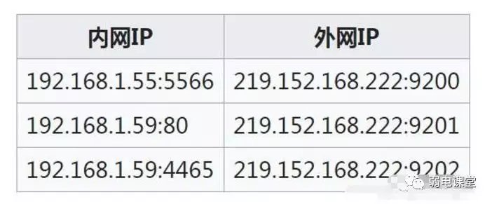

    家庭网络普遍使用端口映射的方式,NAT的核心是一张映射表(源IP地址,源端口,目的IP地址,目的端口),将内网源IP地址和端口映射到同一个公网地址的不同端口,如下图所示。
总之,家庭网络由于网络规模比较小,通常使用了192.168开头的私网地址,光猫拨号获取了一个公网地址(或者运营商私网地址),通过NAT方式的映射到这个公网地址的不同端口,访问互联网。主要注意的NAT模式和路由模式是不同的。
