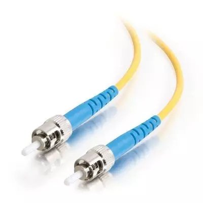

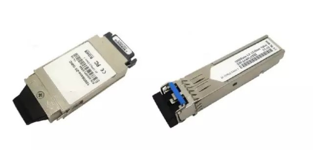

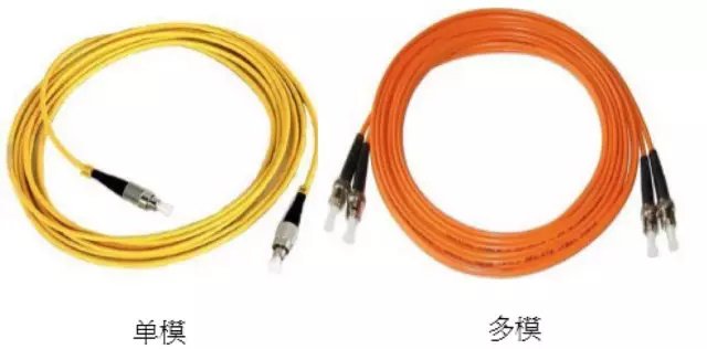

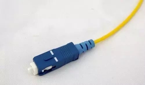

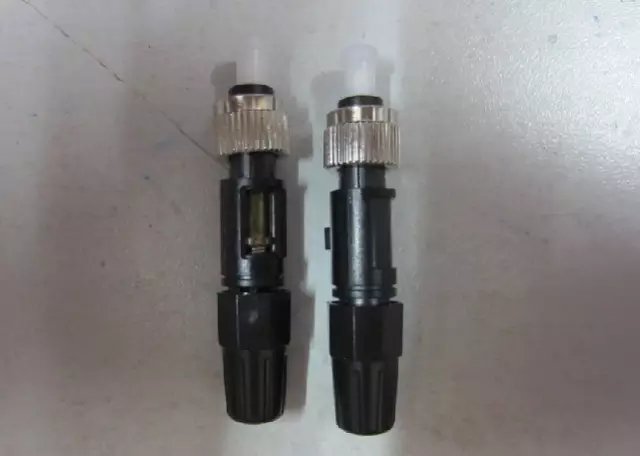

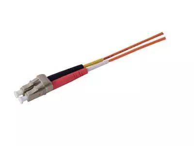

前言: 正文: 光纤 光纤中所传输的光:光是一种电磁波,可见光部分波长范围是:390~760nm(毫微米),大于760nm部分是红外光,小于390nm部分是紫外光。光纤中应用的是:850nm、1300nm、1550nm 三种。 单模光纤使用的光波长为1310nm或1550 nm,多模光纤使用的光波长多为850nm。光的波长越短其色散的程度越高则产生的光的衰减越大,故超长距离光纤数据传输选用的是1550nm的波长而不是850nm的波长。 光纤的种类: 按照光在光纤中的传输模式,可以分为:多模光纤(MMF,Multi Mode Fiber)和单模光纤(SMF,Single ModeFiber)。多模光纤的中心玻璃芯较粗(50或62.5μm),可传多种模式的光。但其模间色散较大,这就限制了传输数字信号的频率,因此多模光纤传输的距离就比较近,一般只有几公里。单模光纤中心玻璃芯很细(芯径一般为9或10μm),只能传一种模式的光。因此,其模间色散很小,适用于远程通讯。一般情况下外皮为橙色的为多模,黄色的为单模。 ![]() 光模块简介: 光模块(optical module)由光电子器件、功能电路和光接口等组成,光电子器件包括发射和接收两部分。简单的说,光模块的作用就是光电转换,发送端把电信号转换成光信号,通过光纤传送后,接收端再把光信号转换成电信号。 光模块主要分为:GBIC、SFP、SFP+、XFP、SFF、CFP等。信锐技术推荐大家使用现在常用的,如SFP、SFP+。一般情况下不会用到GBIC,原因在于GBIC体积大,并且容易坏,而现在常用的SFP则体积小,也比较便宜。 ![]() 光接口简介: 光纤接口是用来连接光纤线缆的物理接口,其原理是利用了光从光密介质进入光疏介质从而发生了全反射。通常有SC、ST、FC等几种类型,是早期不同企业开发形成的标准。 FC型光纤接头/跳线(俗称圆头):其外部加强方式是采用金属套,紧固方式为螺丝扣,一般在ODF侧采用。FC连接头一般电信网络采用,有一螺帽拧到适配器上,优点是牢靠、防灰尘,缺点是安装时间稍长。 ![]() ST型光纤接头/跳线:通常都用在多模器件连接,ST头插入后旋转半周有一卡口固定,缺点是容易折断,在无线网络的部署中与其它厂家设备对接时使用较多。 ![]() SC型光纤接头/跳线(俗称方头,大方):传输设备侧光接口一般用SC接头,SC连接头直接插拔,使用很方便,缺点是容易掉出来。 ![]() LC型光纤接头/跳线(俗称方头,小方):SFP模块的专用接口,它和上面几种接口比就是小很多,在交换机上同等面积能容纳更多端口,信锐技术的设备就用这个接头。 ![]() FC型光纤连接器在配线架上用的最多;SC型光纤连接器在路由器交换机上用的最多;ST型光纤连接器,对于10Base-F连接来说通常都是,也常用于光纤配线架;LC型光纤连接器常用于路由器。综上所述,大家在选择光纤接口和光口的时候也要注重自身需求,不要盲目选择,选择最合适的接口才能达到最好的效果。 |
