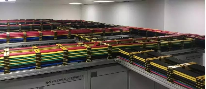

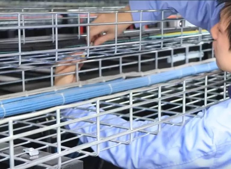

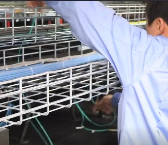

按线缆种类,桥架分为光纤桥架与网线桥架。

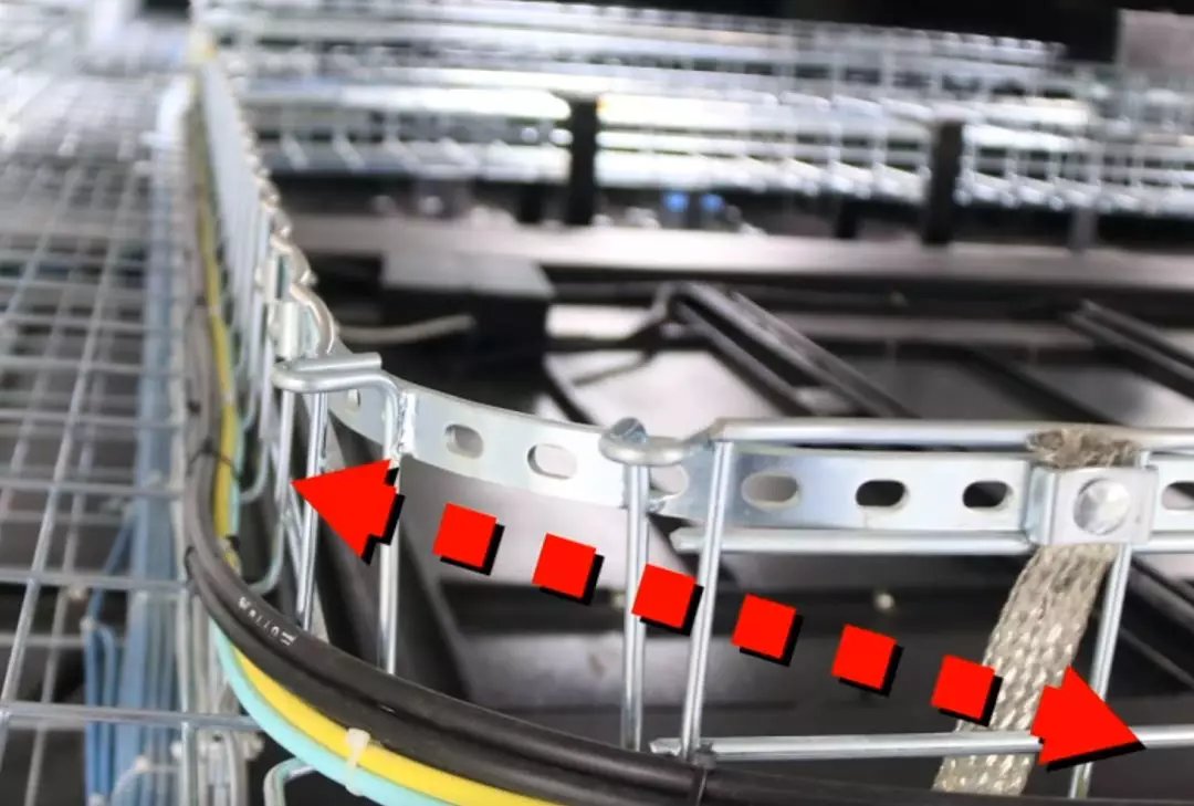

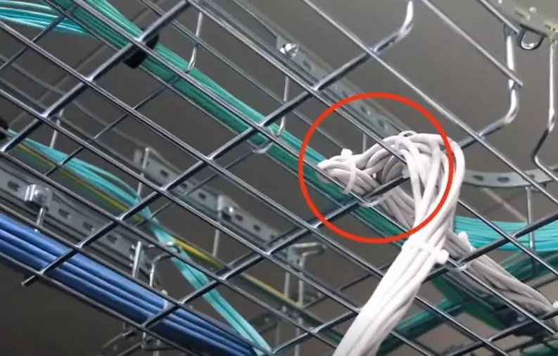

桥架上走线时,遇到转角怎么办呢?转角走线要有一定的弧度,且贴近内侧走线。

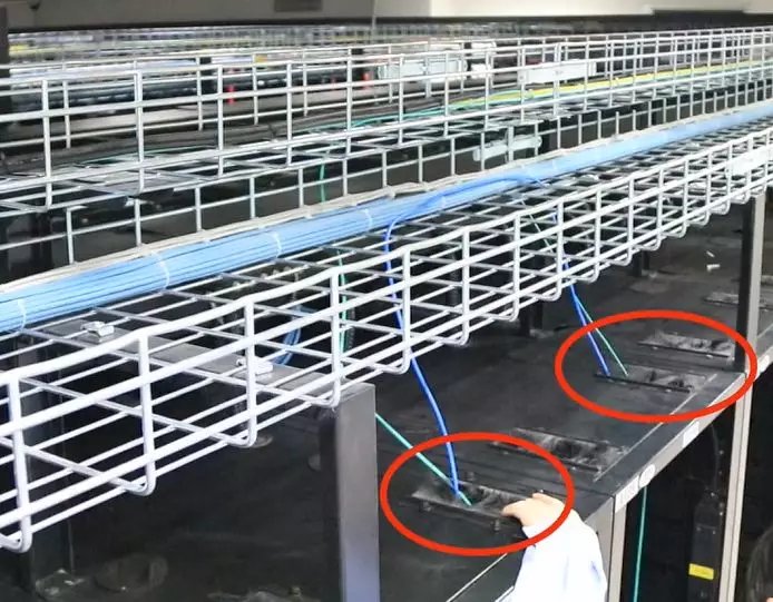

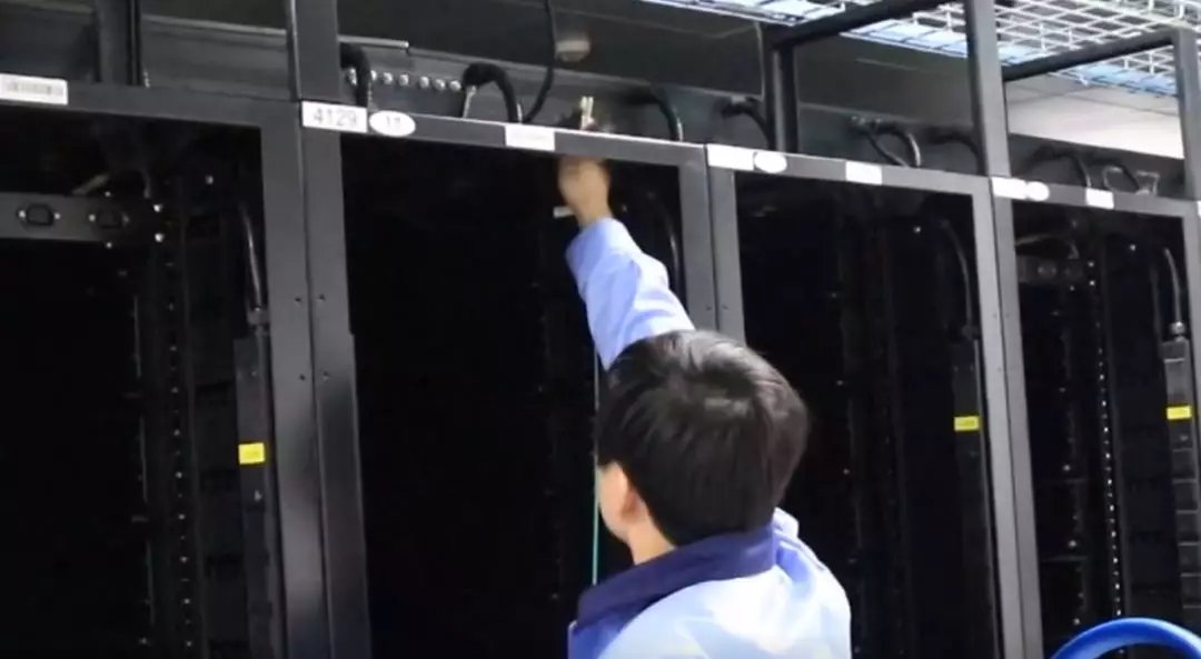

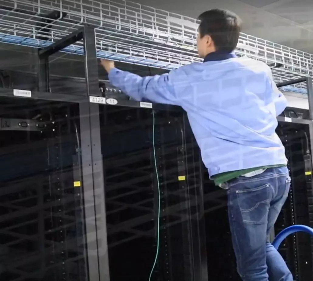

跨机柜走线时,需要穿过机柜上线孔或下线孔进行布放。

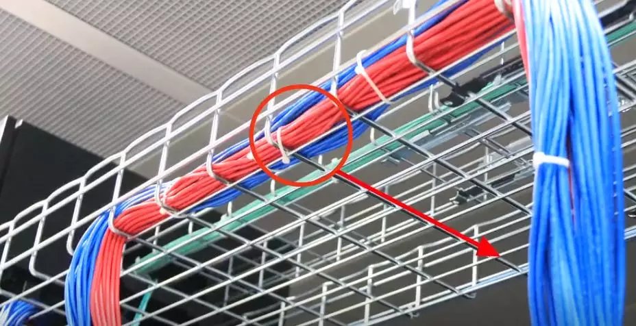

布放光纤时,需要先绕过网线桥架,再布入光纤桥架,优先选择桥架内靠近冷通道一侧使用。
光纤下线时也需要通过机柜下线孔进行布放,同时布放的线缆需要在机柜内预留合适的长度。
布放网线也需要穿过机柜的上线孔,优先选择桥架内靠近冷通道一侧使用。

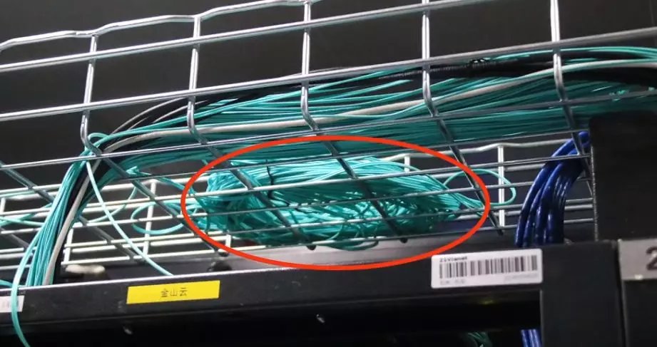

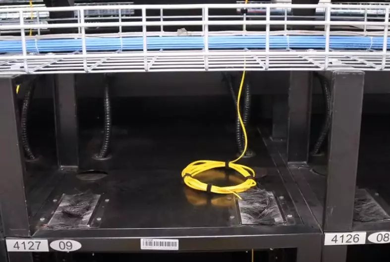

当布放的线缆长度过长时,可将多余的线缆盘成圈,用扎带固定好放置机柜顶上。

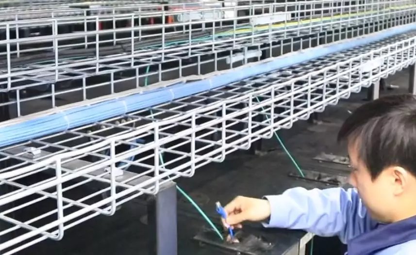

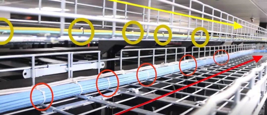

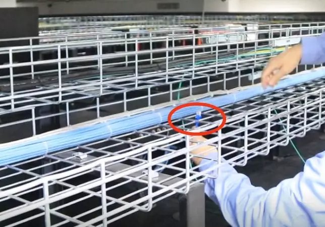

另外桥架上布线,每隔一段距离需要用扎带捆绑固定,走线美观且利于整理。

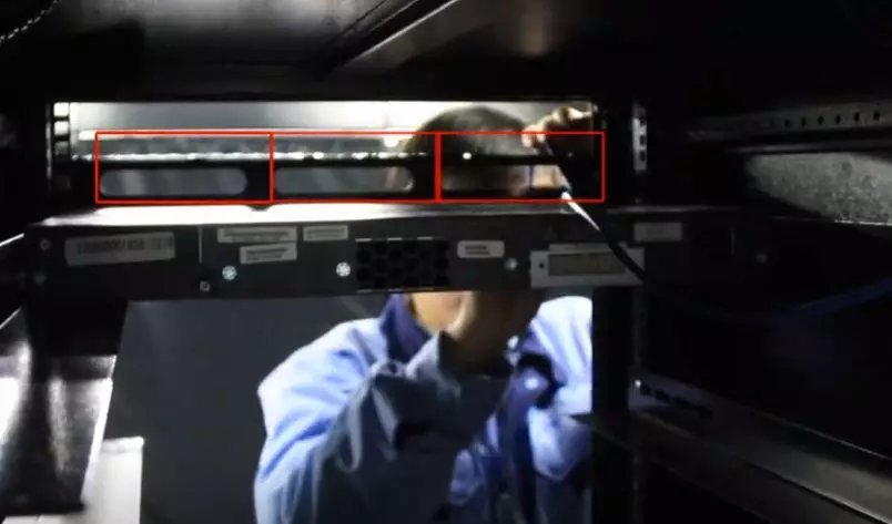

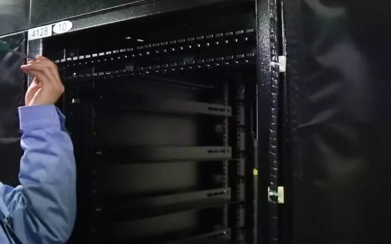

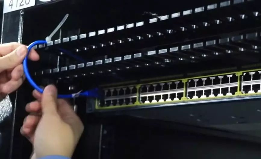

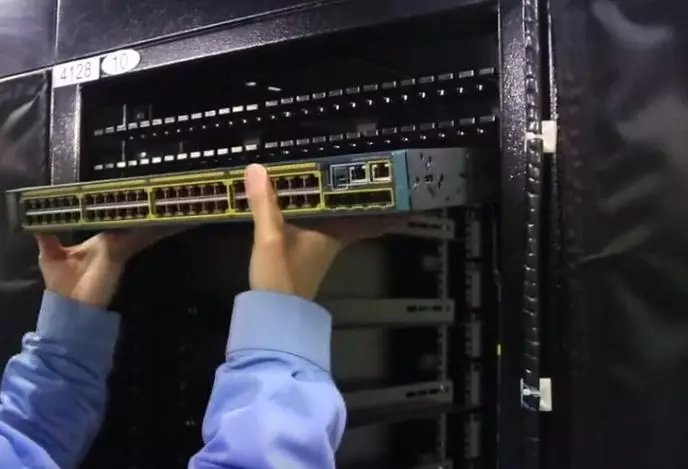

上架交换机或网络设备时,需要在交换机上方安装理线架,便于布线整理
走线需从机柜背后穿过理线架的对应开孔进行均匀布放,保障理线架分布均匀
穿过理线架开孔的线缆需要弯曲一定的弧度,并用扎带把线缆与理线架上侧进行固定,再接入对应的交换机端口。

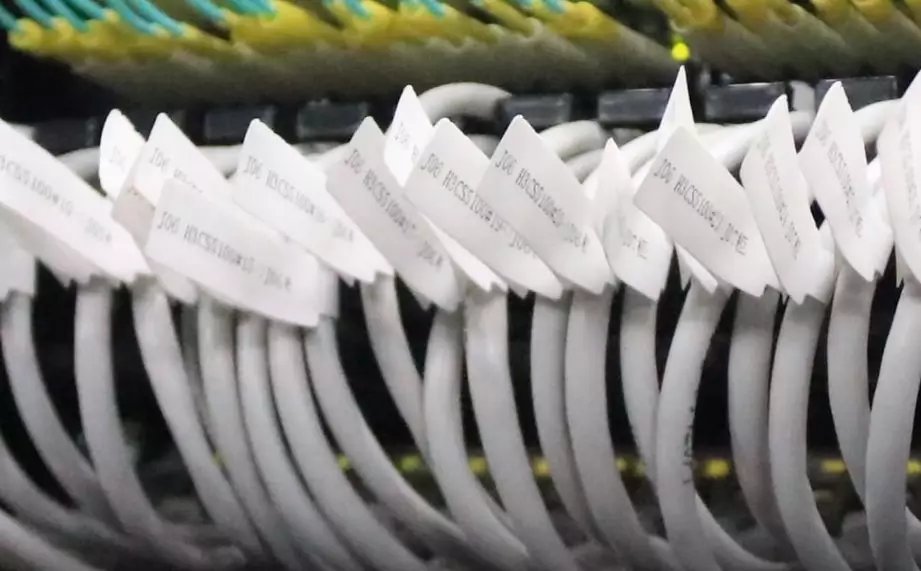

线缆标签需要粘贴在线缆弯曲处保持相关的高度,且朝向整洁。

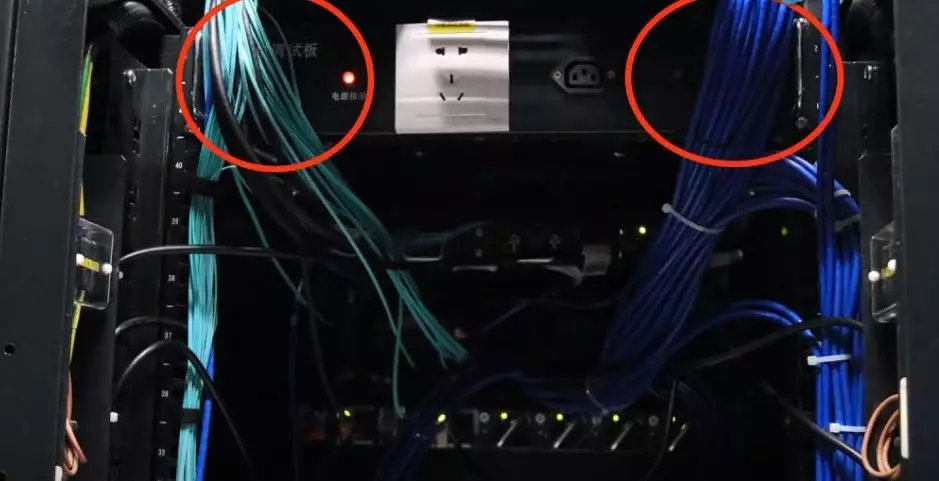

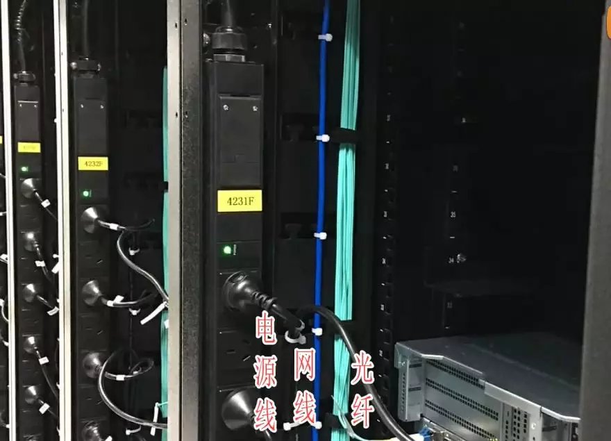

机柜背面扎线时,需要按照从内到外,光纤、网线、电源线的顺序进行整齐捆绑,且线缆保持横平竖直。

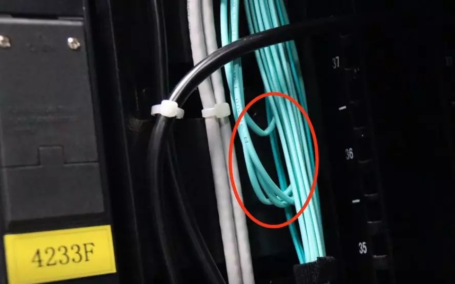

当捆绑光纤时,由于光纤的特性弯曲的弧曲不宜过小,否则易造成光纤损坏或损耗严重。
走线时,不宜将网线弯曲过大或者折叠,否则会影响线缆数据传输。
桥架走线时,优先需要从桥架靠近冷通道侧进行布放,先从外则进行布放不利于之外的布线。

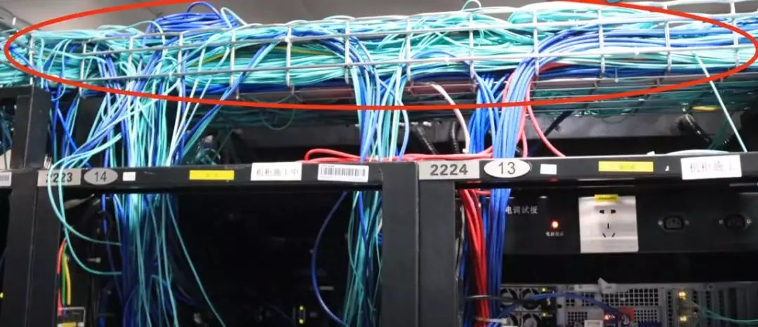

桥加布线时,不宜将盘圈的线缆放置架桥上,否则影响桥架的使用空间。

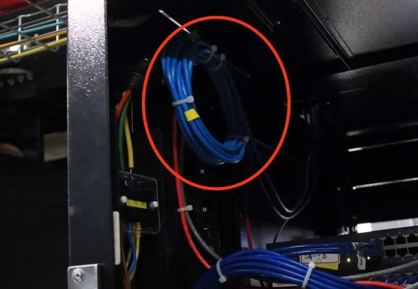

另外机柜内不得出现线缆盘圈。
桥架上不得出现线缆堆积,桥架空间不足时,应及时扩容桥架。

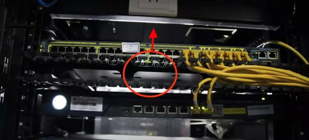

理线架应安装在交换机等网络设备的上方。
机柜内布线,线缆不得遮挡调度面板,影响后期调试面板的维护与使用。
