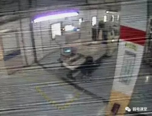

4、视频干扰的常见故障
*在监视器的画面上出现一条黑杠或白杠,并且向上或向下滚动,其即是所谓的50HZ工频干扰。这种干扰多由因前端与控制中心两个设备的接地不当形成电位差环路进入系统引起的,也有可能设备本身电源性能下降引起。
*图像有雪花噪点,这类干扰主要由传输线上信号衰减以及耦合了高频干扰所致。
*视频图象有重影,或是图像发白、字符抖动,或是在监视器的画面上产生若干条间距相等的竖条干扰。这是由于视频传输线或者是设备之间的特性阻抗不是75Ω,导致阻抗不匹配造成的。
*斜纹干扰、跳动干扰、电源干扰。这种干扰轻微时不会淹没正常图像,但严重时使图像扭曲而无法观看。其产生的原因较多也较复杂,比如视频传输线的质量不好,特别是屏蔽性能差,或是供电系统的电源有杂波,也可能因为系统附近有很强的干扰源。
*大面积网纹干扰,也称单频干扰。这种现象主要由于视频电缆线的芯线与屏蔽网短路、断路造成的故障,或因BNC接头接触不良所致。

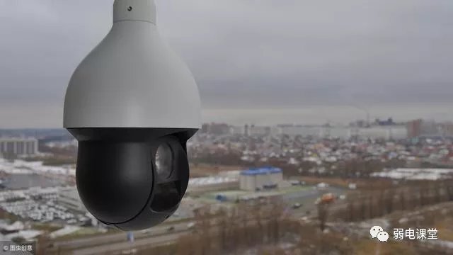

8、云台的故障
云台常见故障多在使用不久就运转不灵或根本不能转动。这种情况除去产品质量原因外,一般由以下各种原因造成:
*只允许摄像机正装的云台,在使用时采用了吊装的方式。吊装方式导致云台运转负荷加大,故使用不久就会导致云台的传动机构损坏,甚至烧毁电机
*摄像机及其防护罩等总重量超过云台的承重。特别是室外使用的云台,往往防护罩的重量过大,常会出现云台转不动(特别是垂直方向转不动)的问题。
*室外云台因环境温度过高、过低或防水、防冻等性能不良而出现故障甚至损坏。
*距离过远时,操作键盘无法通过解码器对摄像机(包括镜头)和云台进行遥控。这主要是因为距离过远时,控制信号衰减太大,解码器接受到的控制信号太弱引起的。这时应该在一定的距离上加装中继盒以放大控制信号。
