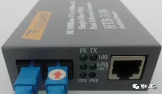

我们常用的光纤收发器都有6个指示灯,那么每个指示灯都代表什么含义呢?是否所有指示灯都亮起才代表光纤收发器正常工作呢?
PWR:灯亮表示DC5V电源工作正常;
FDX:灯亮表示光纤以全双工方式传输数据;
FX 100:灯亮表示光纤传输速率为100Mbps;
TX 100:灯亮表示双绞线传输速率为100Mbps,灯不亮表示双绞线传输速率为10Mbps;
FX Link/Act:灯长亮表示光纤链路连接正确;灯闪亮表示光纤中有数据在传输;
TX Link/Act:灯长亮表示双绞线链路连接确;灯闪亮表示双绞线中有数据在传输10/100M。
若光纤收发器正常工作,PWR电源指示灯必须常亮,FX-LINK/ACT光纤链路指示灯、TX-LINK/ACT网络链路指示灯需常亮或闪烁,若LINK/ACT指示灯不亮,需检查相应链路是否连线正常;至于FDX工作模式指示灯、FX-100光纤速率指示灯、TX-100网络速率指示灯是否常亮对光纤收发器没有实质影响。
