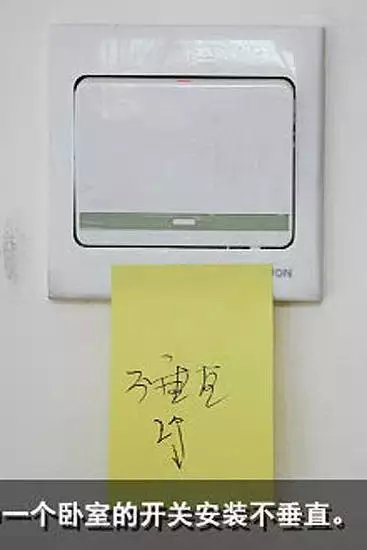

  • 2、开关、暗盒定位按工程要求必须对称、纵横一致。

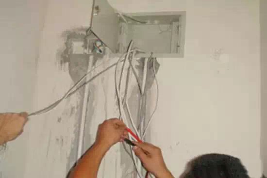

  • 4、电路开槽布管、穿线、检查并测试。电线接头牢固无松动,用双层绝缘胶布緾紧,并在接头处留有检修口。

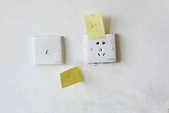

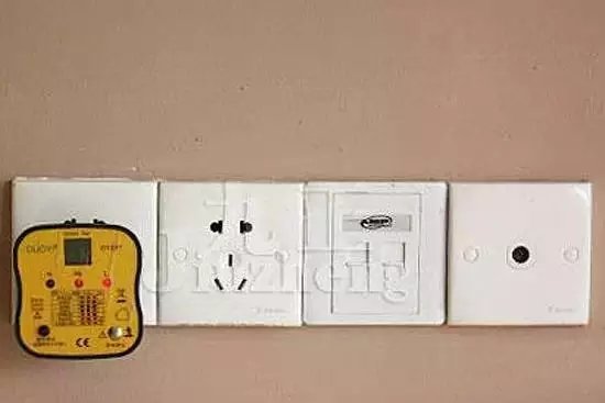

  • 5、检查所有灯具开关是否灵活,插座面板有无松动,杜绝导电、漏电发生。

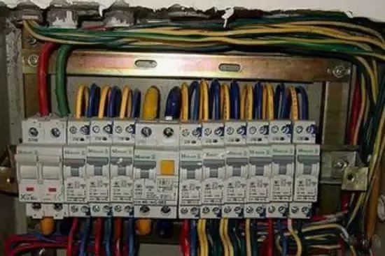

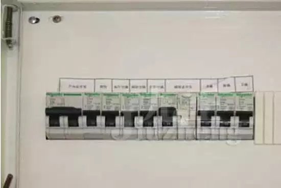

  • 6、每组电路回路清楚可靠,符合用电要求,火线、零线、电线要分色或有明显标记。

  • 3、电线应使用铜线,并按用电容量进行配置。不可太细。建议空调的线径用4平方毫米电线;插座用2.5平方毫米电线;普通照明灯具用1.5平方毫米电线。电线布线时除穿过空心楼板外,必须穿管;不同电压的电线如照明线和电话、电视线不可穿在同一管内;电源插座面板应是左边零线、右边相线、上边地线,不可接错;零线、相线、地线应用不同颜色的电线。
