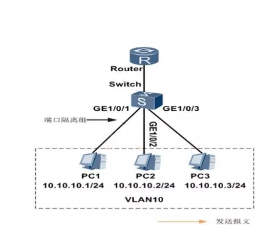

举例:
端口隔离的方法和应用场景如下图所示。PC1、PC2和PC3同属于VLAN10
要求:实现pc2与pc3 不能互相访问,pc1与 pc2之间可以互相访问 pc1与pc3之间可以互相访问。
Pc 1 10.10.10.1  255.255.255.0  连接交换机 GE1/0/1端口
Pc 2 10.10.10.2   255.255.255.0  连接交换机  GE1/0/2端口
Pc 3 10.10.10.3   255.255.255.0 连接交换机  GE1/0/3端口
网关为:10.10.10.4

作为交换机有效的访问控制安全控制机制之一:端口隔离,其安全、灵活的特性在实际组网中应用广泛,它可以将指定的端口可以加入到特定的端口隔离组中,同一端口隔离组的端口之间互相隔离,不同端口隔离组的端口之间不隔离。
是不是感觉似曾相识,感觉跟划分VLAN差不多,其实不然,虽然VLAN和端口隔离都是把一部分设备独立在一个空间内,有防护功能,但VLAN一般用来隔离广播的,譬如一栋大楼,每层一个VLAN,隔离出广播域,而端口隔离则不同,一般同一个VLAN的用户都是同一网段的,所以是可以ping通访问的,实现共享资料的,但是做了端口隔离后,即使在同一网段,也禁止互相访问,安全指数更高!
简言之就是VLAN的作用是隔离广播,同一个VLAN在一个广播域,端口隔离就是将同一个VLAN不同接口再进行隔离。
