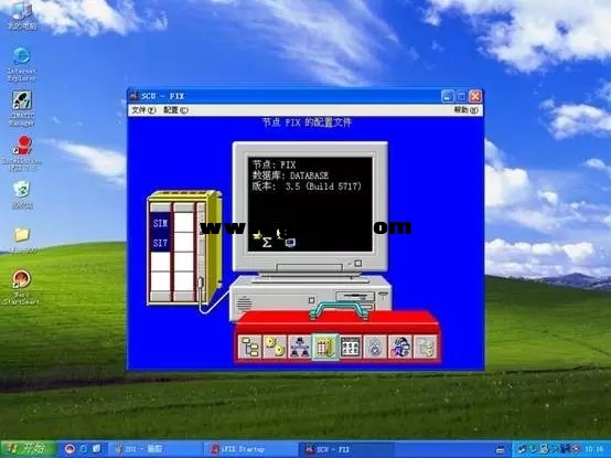

1)、安装SI7 FOR IFIX 驱动
2)、打开iFix Startup,点击 SCU运行系统配置应用
3)、点击标记处,添加新的I/O驱动,SI7驱动。
