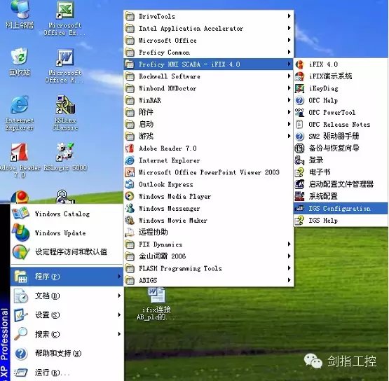

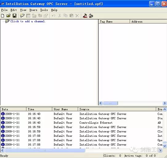

1、 Intellution gateway server(IGS)驱动的设置启动 IGS如下图
根据提示一直点击,直到下面的画面

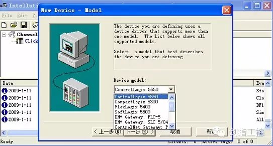

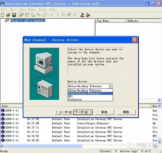

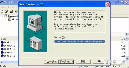

2这里我们选择 CONTROLLOGIX ETHERNET。然后点击下一步。
3继续点击,增加一个Controllogix设备。

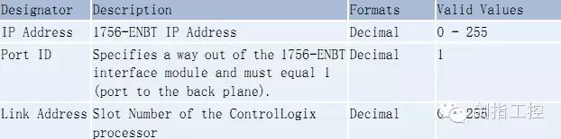

地址说明:<IP Address>, <Port ID>, <Link Address>
Example
192.168.1.30,1,0
This equates to 1756-ENBT IP of 192.168.1.30, Port ID is 1 and CPU resides in slot 0.

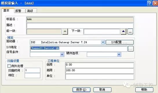

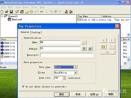

4添加 TAG 名,如下图
Name:可以随便填写,ifix 的数据库中也是此变量名

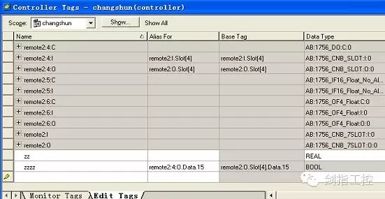

Address:此地址为你在 LOGIX5000中定义的一些变量,如下图:

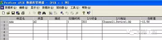

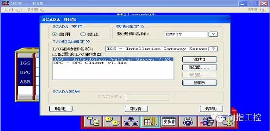

5IFIX中的数据库装载,首先,在 IFIX系统配置中配置好驱动。
6刷新后显示数值,说明 OK
