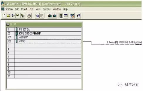

1.STEP7硬件组态

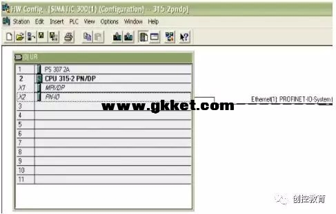

使用STEP7编程软件对PLC系统进行软件组态,在Hardware界面内插入实际的PLC硬件,如下图1.1所示:
图1.1

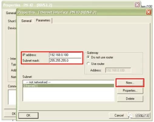

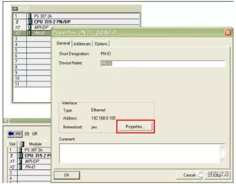

在PN-IO槽双击弹出PN-IO属性对话框,如图1.2所示:
图1.2
点击图1.2属性对话框,弹出网络参数设置对话框,如图1.3所示:
图1.3

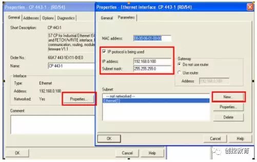

点击New按钮,新建一个工业以太网络,输入该PN模块的IP address(IP地址)和Subnet mask(子网掩码),在简单使用的情况下,不启用网关。
当您使用的是CPU+以太网模块通讯时,双击以太网模块,会自动弹出以太网模块的属性信息,设置以太网通讯模块的IP地址和子网掩码。方法与PN-IO的属性设置相同,如下图所示:注意如果要使用TCP/IP通讯方式,必须启动IP Protocol being used,设置IP地址与子网掩码,如图1.4所示:
图1.4
将组态下载到CPU,则PLC方面设置完成。对于第一次使用以太网通讯,必须保证首先使用MPI或者PROFIBUS的通讯方式,将设置好参数的组态下载到目标PLC,此后即可通过以太网的方式进行程序监控和项目下载。

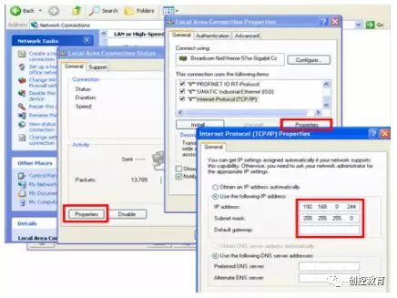

设置安装有WINCC计算机的windows操作系统的TCP/IP参数,将WINCC组态计算机的IP地址设置成为和PLC以太网通讯模块或者PN-IO的IP地址保证是一个网段,注意子网掩码的设置,如图1.5所示:
图1.5

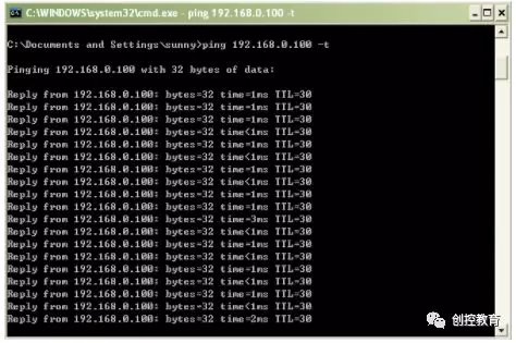

通过在程序?运行中键入CMD进入DOS界面,使用网络命令PING测试以太网通讯是否建立,PING的命令如下:ping 目标IP地址 –参数
如下图1.6所示:
图1.6
此例中,PN-IO的IP地址为192.168.0.100 子网掩码:255.255.255.0;组态计算机的IP地址为192.168.0.244 子网掩码:255.255.255.0,此处显示表示以太网通讯已经建立,并且状态良好。
注意:如果此处不能Ping通PLC的PN端口或者以太网模块,则通讯不可能建立,后面的步骤就不用进行了,若要通讯成功,必须保证实际的物理以太网通讯保持正常。

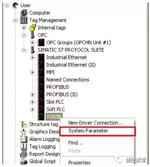

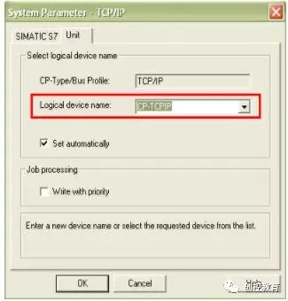

打开WINCC工程在Tag Management-->SIMATIC S7 PROTOCOL SUITE->TCP/IP
右键单击TCP/IP,在弹出菜单中点击System Parameter,,如图1.7所示,弹出System Parameter- TCP/IP对话框,选择Unit标签,查看Logic device name(逻辑设备名称)。默认安装后,逻辑设备名为CP-TCPIP,如图1.8所示:

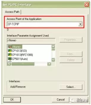

4.设置Set PG/PC Interface

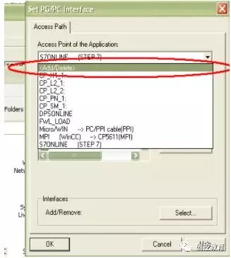

通讯接口设置,进入操作系统控制面板,双击Set PG/PC Interface,在默认安装后,在应用程序访问点是没有CP-TCPIP的,所以需要手动添加这个应用程序访问点,如下图1.9所示:
图1.9

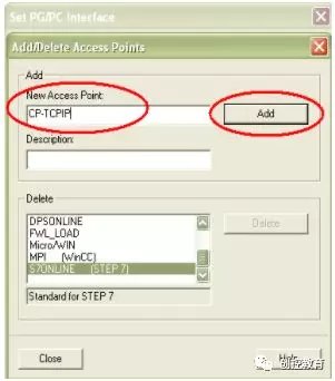

当选中<Add/Delete>后,会弹出一个对话框,如下图1.10所示:
图1.10
点击Add按钮,应用程序访问点将被添加到访问点列表中,如下图1.11所示

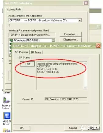

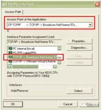

在如图1.11的.情况下,在Interface Parameter Assignment Used:选择TCP/IP->实际网卡的名称,设置完成后如图1.12所示:
注意:
a.您的网卡不同,显示会有不同,请确保所选条目为您正在使用的普通以太网卡的名称。
b.这里使用的应用程序访问名称为CP-TCPIP,因为在WINCC安装成功后,CP-TCPIP是TCP/IP驱动程序下默认的名称,所以在Set PG/PC Interface下我们添加此名称的访问点,您同样可以使用其他名称,但必须保证,必须同时修改,并保持完全一致,这样通讯同样可以实现。
图1.12
点击Diagnostics按钮后,可以对该网卡进行诊断,确保其正常工作,如图1.13所示:

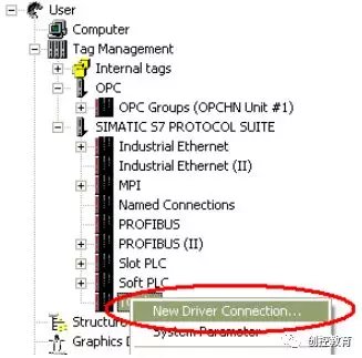

添加驱动连接,设置参数。打开WINCC工程在Tag Management-->SIMATIC S7 PROTOCOL SUITE->TCP/IP,右键单击TCPIP,在下拉菜单中,点击New Driver Connection,如图1.14所示,在弹出的Connection properties对话框中点击Properties按钮,弹出Connection Parameter- TCP/IP属性对话框,填入参数,如图1.15所示:
图1.14

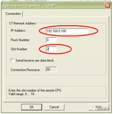

在弹出的对话框中输入STEP7中已经设置的PN-IO或者以太网模块的的IP地址和机架号和槽号。
图1.15
在弹出的Connection properties中点击Properties按钮,在弹出的Connection Parameter中输入参数:
IP Address:(通讯模块的IP地址)
Rack Number:CPU所处机架号,除特殊复杂使用的情况下,一般填入0
Slot Number:CPU所处的槽号
注意:如果您是S7-300的PLC,那么Slot Number的参数为2,如果是S7-400的PLC,那么要根据STEP7项目中的Hardware软件查看PLC插在第几号槽内,不能根据经验和物理安装位置来随便填写,可能的参数为2、3、4(主要是依据电源的大小来决定)否则通讯不能建立。

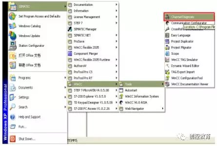

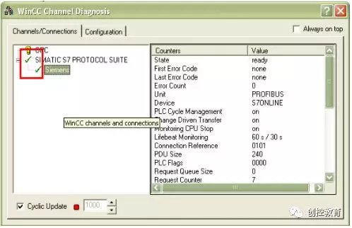

通过WINCC工具中的通道诊断程序WinCC Channel Diagnosis即可测试通讯是否建立。注意:此时PLC必须处于运行状态,老版本的PLC必须处于RUN-P或者RUN状态,WINCC必须激活运行,根据图1.16所示的位置,进入通道诊断工具,检测通讯是否成功建立。如图1.17所示,绿色的“√”表示通讯已经成功建立。
图1.16
图1.17
