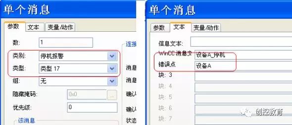

在WinCC报警记录组态时,我们可以给报警消息定义不同的类别、类型、用户文本块等(图1),有了以上的组态,我们就可以自定义过滤条件,在报警控件中查询或显示分类的报警信息。

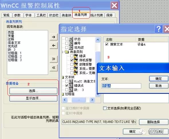

在组态报警控件时,可直接设置报警控件过滤条件。
双击报警控件,在“WinCC报警控制属性”对话框中选择“消息列表”,然后单击“数据准备”区域中的“选择”按钮,在“指定选择”对话框中,通过对左边列表中复选框的选择,可以任意组合过滤条件(图2)。
图例中给出了查询错误点“设备A”的“停机故障”类报警的组态。保存组态后,此报警控件在运行时直接显示过滤后的查询结果。
点击“删除选择”按钮,可删除已组态的过滤条件,然后重新设置。
图2

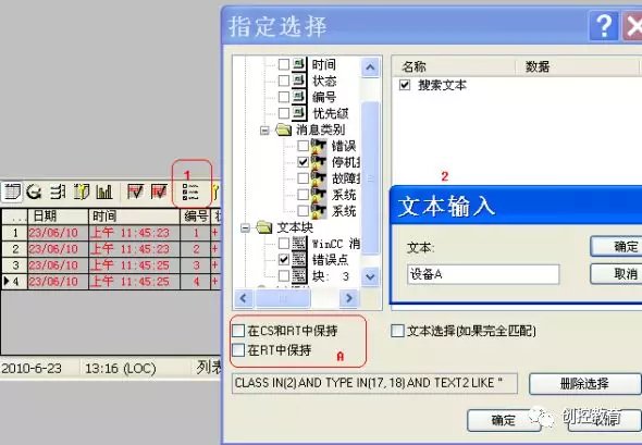

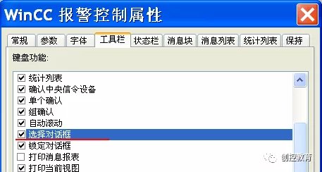

报警控件在系统运行过程中,也可使用工具栏来设置过滤条件。
在组态报警控件时双击控件,在“WinCC报警控制属性”对话框中选择“工具栏”,把“选择对话框”勾选上(图3),保存设置。
图3

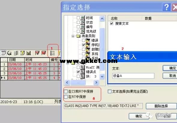

系统运行时在报警控件工具栏上,点击“打开选择对话框”按钮, 在“指定选择”对话框中,通过对左边列表中复选框的选择,也可以任意组合过滤条件(图4)。
图4
图中区域A中参数选项的含义请参考(表1)
设置
含义
无设置
下次切换画面时,所做组态将丢失。
“在CS和RT中保持”
即使关闭和重启系统,所做的组态仍然保持。
“在RT中保持”
所作组态一直保持到系统终止运行。
表1
1.2 使用脚本对报警控件做查询

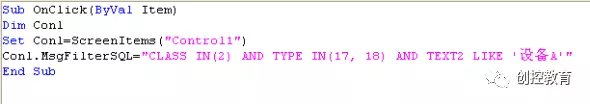

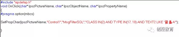

在WinCC所提供的VBS、C脚本中,可以把相对应的SQL查询语句,赋值给报警控件的“MsgFilterSQL”属性来设置消息的过滤。
有一个简单方法可以获得查询SQL语句。在控件中手动设置查询条件,在“删除选择”按钮左边(图4)的输出框内,就是此查询条件的SQL语句,可以直接把此语句拷贝到脚本中使用。
图5、图6给出了查询错误点“设备A”的“停机故障”类报警消息的脚本例程
“Control1”:报警控件的对象名称
“CLASS IN(2)”:“停机故障”的消息类别编号2
“TEXT2 LILE ‘设备A’”:错误点(文本块编号2)中文本匹配‘设备A’

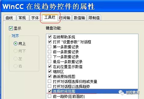

在组态画面中双击在线趋势控件,在“WinCC在线趋势控件的属性”对话框中选择“工具栏”,把“选择时间范围”勾选上,保存设置(图7)。
图7

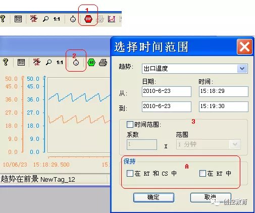

系统运行后,在趋势控件工具栏上点击“开始/停止”按钮停止数据更新。然后点击“选择时间范围”按钮,在弹出对话框中先取消“时间范围”复选框,然后填写开始时间/结束时间(图8),最后点击确定。

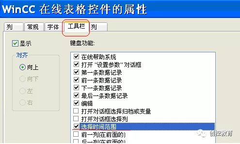

2)在线表格控件手动查询

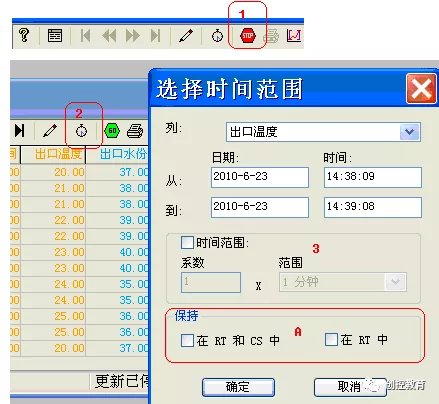

在组态画面中双击在线表格控件,在“WinCC在线表格控件的属性”对话框中选择“工具栏”,把“选择时间范围”勾选上,保存设置(图9)。
图8
图9
系统运行后,在表格控件工具栏上点击“开始/停止”按钮停止数据更新。然后点击“选择时间范围”按钮,在弹出对话框中先取消“时间范围”复选框,然后填写开始时间/结束时间(图10),最后点击确定。
图10
图9、图10区域A中参数选项的含义请参考章节1中的表1。

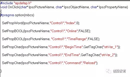

2.2 使用脚本对在线趋势/表格控件做查询

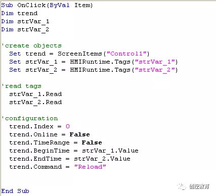

在WinCC所提供的VBS、C脚本中,可以通过C脚本内部函数“SetPropXXX()”或者是VBS脚本中使用控件对象的属性,来做归档数据的时间范围查询。
图11、图12给出了归档数据时间范围查询所使用的C、VBS脚本图例(以下脚本趋势/表格控件都可以使用)
“Index”:选择控件中的归档时间轴,此例中我们使用了公共时间轴,所以将使用第一个归档的时间范围。归档计数从“0”开始。
“Online”:将控件切换为离线模式
“TimeRange”:禁止时间范围
“BeginTime”:开始时间
“EndTime”:结束时间
图11 –- C脚本
图12 – VBS脚本

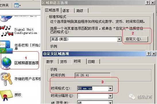

此例中,开始时间/结束时间是使用了2个文本变量来做赋值。关于日期时间的格式需要特别注意,这个时间格式不是以控件上所显示的时间格式为准,而是以项目所运行操作系统的时间格式为准。

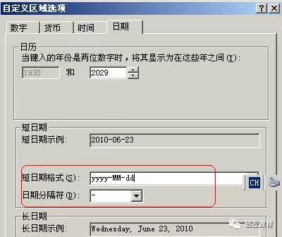

具体查看时间格式的方法,打开操作系统的“控制面板”,点击“区域和语言选项”,在“区域选项”中点击“自定义”按钮,在“自定义区域选项”中查看“时间格式”(图13)以及“日期格式”(图14)。所赋值的开始时间/结束时间必须按照此格式拼写,请注意小时H/h的大小写(24小时制),以及分隔符的选择。
