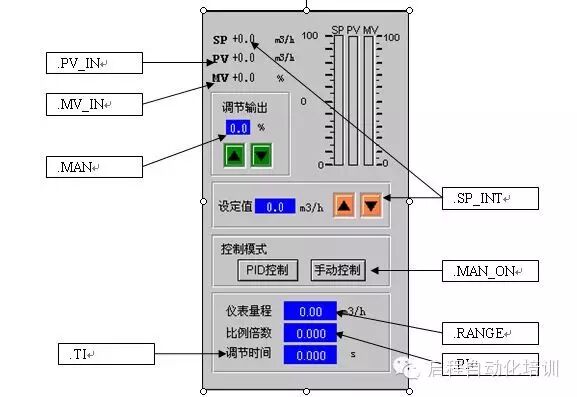

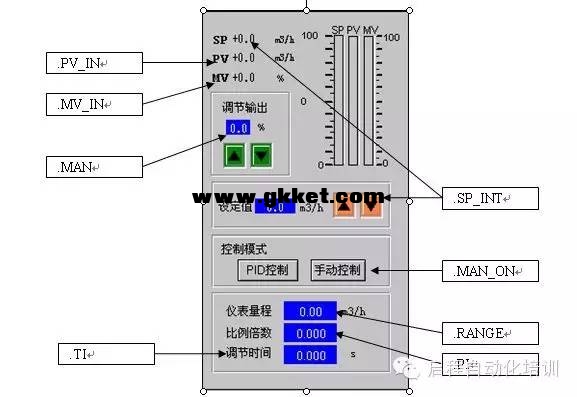

2 画面模板
建立好结构变量,它在实际组态画面的时候有那些优势呢?那就来看看画面模板是如何利用结构变量的。
在连注工艺中要对每一流的扇形段进行流量调节,是否要为每个调节阀画一个PI调节器呢?不必,我们可以利用Wincc提供的画面模板功能。我们在需要使用弹出窗口时,都会应用一个画面窗口对象(picture windows),这个对象有一个属性:标签前缀(tag prefix),这个属性为我们制作画面模板提供了便利。
由于画面模板中所引用的所有变量都需要有共同的前缀,所以在定义变量及命名时要做全盘的考虑。最常见的方法是将模板中的变量定义到一个结构变量中,这样生成实例时所有变量就有共同的前缀了。
例如,对于足辊段的调节器定义一个属于PID_C(结构)类型的变量F_Flow。就会自动生成如下变量:
F_Flow.MAN_ON
F_Flow.RANGE
F_Flow.PI
F_Flow.TI
F_Flow.MAN
F_Flow.MV_IN
F_Flow.SP_INT
F_Flow.PV_IN
.SP_INT
.PV_IN
.MV_IN
.MAN
.MAN_ON
.RANGE
.PI
.TI
在对模板编程时只要引用成员变量名即可。如设定值(SP)的I/O域属性输出值(outputvalue)连接到“.SP_INT”(注意分隔符“.”)。在调用模板时只要设定其标签前缀属性(tag prefix):
SetTagPrefix(lpszPictureName,”OP_Box”,”F_Flow”);
其中”OP_Box”为画面窗口对象(picture windows)的名称。
有时结构已经定义好,又需要在模板中加入一个不在结构中的变量,也不必修改结构。如上例,增加一个微分调节时间,只要定义变量F_Flow_DI,引用时用如下格式:”_DI”。因此在使用模板时对变量的命名也是十分重要的,用好了可以事半功倍。

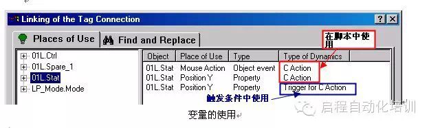

3 变量替换
Wincc为一个画面元素的动态化提供了多种途径:变量、动态对话框、动作脚本。如果我们用变量和动态对话框来实现控制任务时,可以利用变量提换工具快速更改引用的变量,使相同的组态应用到不通的对象上。
对于脚本就不那么简单了。在Wincc 5.0之后的版本中,当我们编辑一个C动作的时候会发现脚本编辑器中会自动生成如下代码:
// WINCC:TAGNAME_SECTION_START
// syntax: #define TagNameInAction "DMTagName"
// next TagID : 1
// WINCC:TAGNAME_SECTION_END
// WINCCICNAME_SECTION_START
// syntax: #define PicNameInAction "ictureName"
// next PicID : 1
// WINCCICNAME_SECTION_END

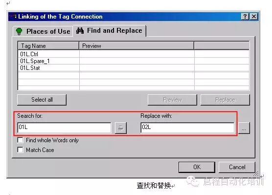

其实这就是Wincc为我们提供的提提换变量而特意准备的。例如我们有四个活套。对于1号活套当检测到有钢时由“01L.Spare_1”变量触发变换颜色显示;当活套起套时由“01L.Stat”变量触发改变活套Y轴位置显示。其他活套仅仅是将“01L”用“02L”、“03L”、“04L”替换。通常的方法是先写好1号活套,复制成四个,再逐一修改脚本和触发条件中的变量。但如果我们在脚本中不直接使用变量,而采用下面的形式定义:
#define GetStell "01L.Spare_1"
#define LoopUp "01L.Stat "
就可以顺利完成变量的提换了。应用时先选中需要编辑的对象,如2#活套,再选择菜单“编辑”—“链接”—“标签连接”进行变量替换,如下图所示。否则这种方法只能替换触发条件中的变量,而不能替换脚本中的变量。
