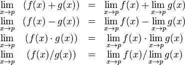

验证极限的基本属性
代数极限定理提供了极限的一些基本属性。这些属性如下 -
下面来考虑两个函数 -
f(x) = (3x + 5)/(x - 3) g(x) = x^2 + 1.
下面计算函数的极限,这两个函数的x趋向于5,并使用这两个函数和MATLAB验证极限的基本属性。

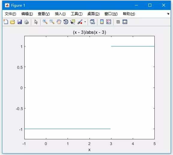

左右边界极限
当函数对变量的某个特定值具有不连续性时,该点不存在极限。 换句话说,当x = a时,函数f(x)的极限具有不连续性,当x的值从左侧接近x时,x的值不等于x从右侧接近的极限值。
对于x <a的值,左极限被定义为x - > a的极限,从左侧即x接近a。 对于x> a的值,右极限被定义为x - > a的极限,从右边,即x接近a。 当左极限和右极限不相等时,极限不存在。
下面来看看一个函数 -
f(x) = (x - 3)/|x - 3|
下面将显示不存在。MATLAB帮助我们以两种方式说明事实 -
  • 通过绘制函数图并显示不连续性。
  • 通过计算极限并显示两者都不同。
通过将字符串“left”和“right”作为最后一个参数传递给limit命令来计算左侧和右侧的极限。
例子
创建脚本文件并在其中键入以下代码 -
f = (x - 3)/abs(x-3);ezplot(f,[-1,5])l = limit(f,x,3,'left')r = limit(f,x,3,'right')
MATLAB
执行上面示例代码,得到以下结果 -
显示以下输出结果 -
Trial>> Trial>> f = (x - 3)/abs(x-3); ezplot(f,[-1,5]) l = limit(f,x,3,'left') r = limit(f,x,3,'right') l = -1 r = 1

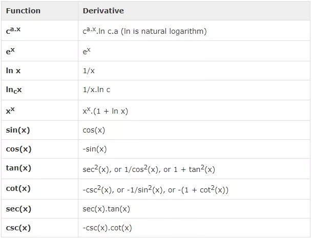

指数,对数和三角函数的导数
下表提供了常用指数,对数和三角函数的导数,
例子
创建脚本文件并在其中键入以下代码 -
syms x y = exp(x)diff(y)y = x^9diff(y)y = sin(x)diff(y)y = tan(x)diff(y)y = cos(x)diff(y)y = log(x)diff(y)y = log10(x)diff(y)y = sin(x)^2diff(y)y = cos(3*x^2 + 2*x + 1)diff(y)y = exp(x)/sin(x)diff(y)
MATLAB
执行上面示例代码,得到以下结果 -
y = exp(x) ans = exp(x) y = x^9 ans = 9*x^8 y = sin(x) ans = cos(x) y = tan(x) ans = tan(x)^2 + 1 y = cos(x) ans = -sin(x) y = log(x) ans = 1/x y = log(x)/log(10) ans = 1/(x*log(10)) y = sin(x)^2  ans = 2*cos(x)*sin(x) y = cos(3*x^2 + 2*x + 1) ans = -sin(3*x^2 + 2*x + 1)*(6*x + 2) y = exp(x)/sin(x) ans = exp(x)/sin(x) - (exp(x)*cos(x))/sin(x)^2

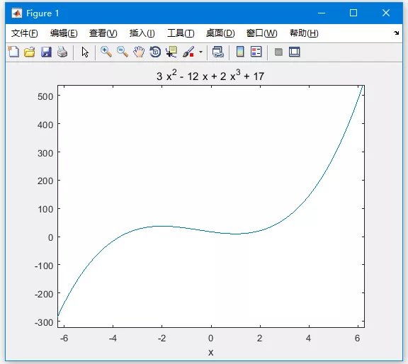

首先输入函数并绘制图,代码如下 -
syms x y = 2*x^3 + 3*x^2 - 12*x + 17;  % defining the functionezplot(y)
MATLAB
执行上面示例代码,得到以下结果 -

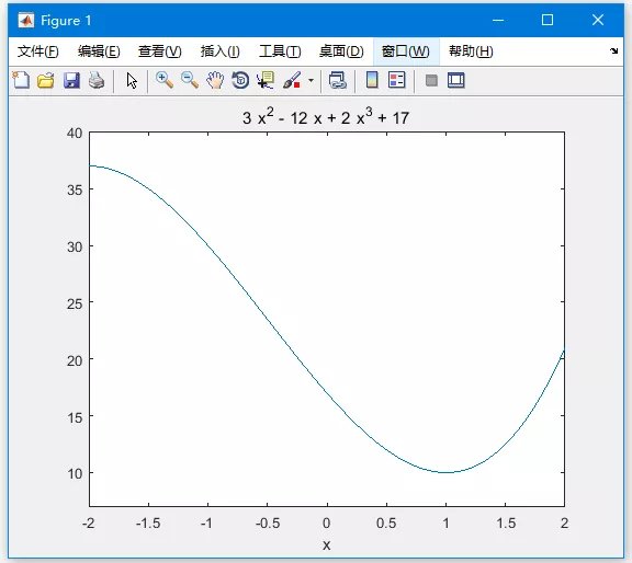

我们的目标是在图上找到一些局部最大值和最小值,假设要找到图中间隔在[-2,2]的局部最大值和最小值。参考以下示例代码 -
syms x y = 2*x^3 + 3*x^2 - 12*x + 17;  % defining the functionezplot(y, [-2, 2])
MATLAB
执行上面示例代码,得到以下结果 -
以下是上面示例的Octave写法 -
pkg load symbolic symbols x = sym('x');y = inline("2*x^3 + 3*x^2 - 12*x + 17");ezplot(y, [-2, 2])print -deps graph.eps
MATLAB

这与我们设想情节一致。 因此,要评估临界点x = 1,-2处的函数f。可以使用subs命令替换符号函数中的值。
subs(y, 1), subs(y, -2)
MATLAB
MATLAB执行代码并返回以下结果 -
ans = 10 ans = 37
Shell
以下是上面示例的Octave写法 -
pkg load symbolic symbols x = sym("x");y = 2*x^3 + 3*x^2 - 12*x + 17;g = differentiate(y,x)roots([6, 6, -12])subs(y, x, 1), subs(y, x, -2)
MATLAB
因此,在间隔[-2,2]中函数f(x)= 2x^3 + 3x^2 - 12x + 17的最小值和最大值分别为10和37。
