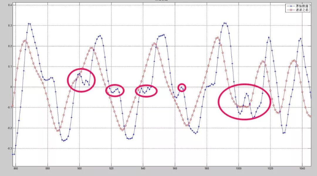

滤波前后对比图
t0150e07b12f8877152.jpg?size=1080x600
简单分析一下
经过滑动滤波之后,波形整体变得平滑,这里我们重点关注一下x轴附近的点,可以发现,在波形与x轴交叉的地方,波形都平稳过度,这极大方便的我们后期进行统计。

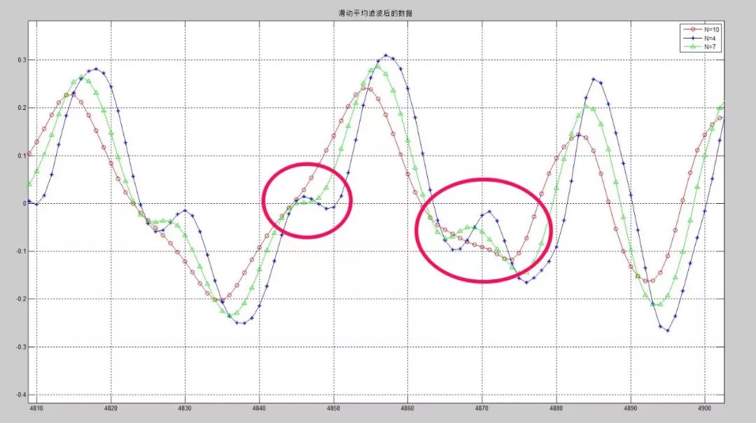

窗口大小选择
从代码中我们可以发现窗口大小我们选择的是10,如何选择窗口大小,这里我们需要进行一些简单的分析和测试。如果x轴附近的噪点数量(一上一下)比较多,那么窗口大小就应该大一些,反之,小一些。但是过大又会出现过拟合的现象,所以可以多取几个值,然后对比一下,选择一个最好的即可。
不同的窗口大小对比图
t01b508f273e9bf6872.jpg?size=1080x604
简单分析一下
从图中我们可以很明显的看出,当N=4的时候,滤波效果还不是很好,在x轴附近依然有噪点(一上一下),当N=7的时候,已经基本满足我们的要求,图形已经可以很平稳的过度了,但是从右边的标记处可以看出还是不是很平稳,所以可以继续提高N值,当N=10的时候,波形就完全能够达到我们的要求,所以取10即可。
